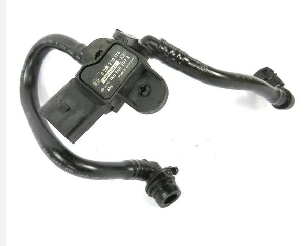

La voiture est équipée de cette pièce ? si oui voir de ce côté

Après plusieurs recherches, j’ai finalement trouvé la solution. En changeant le contacteur tournant par une référence plus récente, le codage de l’ABS s'est automatiquement mis à jour. Cette mise à jour faisait croire au véhicule qu’un capteur de vide du servofrein était défectueux, alors que mon véhicule n’était tout simplement pas équipé de ce capteur.
Pour corriger cela, j'ai modifié manuellement le codage de l'ABS afin de désactiver la surveillance de ce capteur inexistant.
