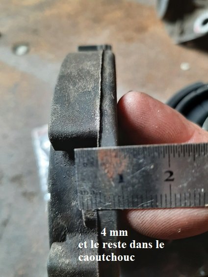

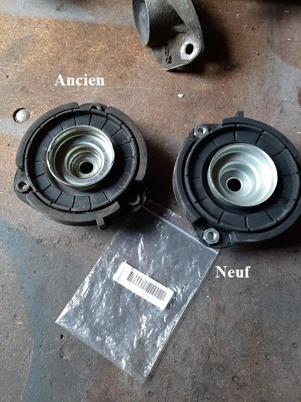

J'ai donc inspecter la coupelle démontée et examiné sa conception : il semble que les 3 écrous sont emprisonnés dans une tôle d'acier qui est ensuite caoutchoutée .
Chaque écrou ne laisse une marge de 4 mm ( c'est vraiment infime ) pour y passer une clé de 13 .

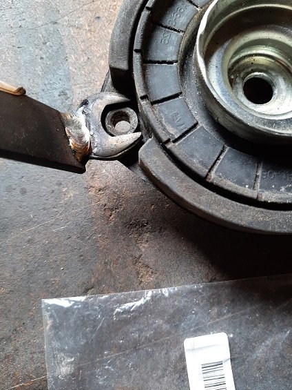

J'ai donc sacrifié une clé plate de 13 en la coupant et la soudant sur un méplat afin de pouvoir tenir le peu que l'écrou laisse possible à prendre . Avec une autre personne munie d'un cliquet de 13 pour le desserrage , je tenais en dessous ( le mieux que je pouvais ) l'écrou pour une tentative de réussir .. ECHEC !
J'ai pourtant aspergé le filet de la vis , et on sentais une TRÈS forte résistance au desserrage ... Là , je crois que je suis dans le KAKA ( et pourtant je me demande comment font les gars dans les concessions pour y parvenir ?)
