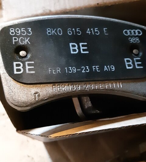

Les garnitures , je suis allez les chercher chez Audi avec mon N° vin je joins une photo des plaquettes avec numéro de série (Oui je prend beaucoup de photo , déformation professionnel lorsque je travaillais comme technicien après vente /et mise en route sur moteur diesel et gaz )

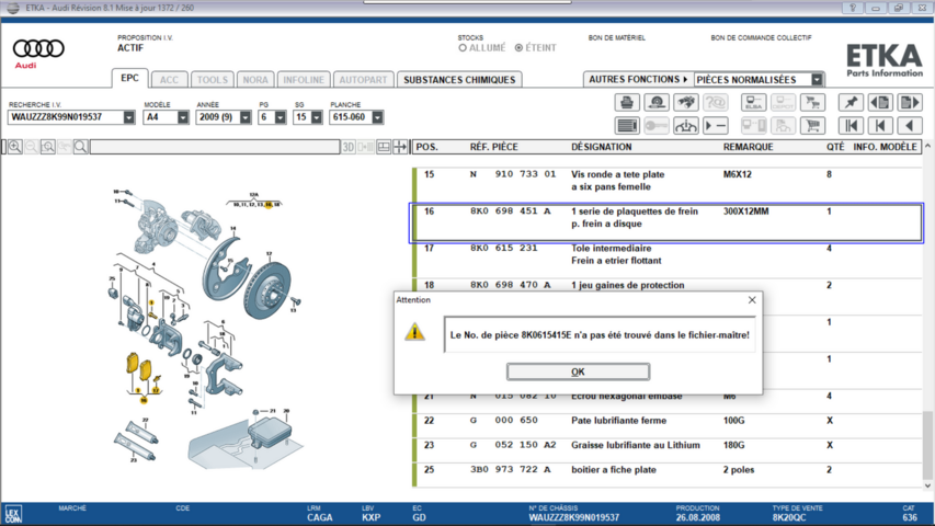

@luigano, je pense que la référence de tes plaquettes est : « 8K0698451A ».
La référence « 8K0615415E » visible sur ta photo doit-être celle de la partie arrière en acier, mais pas celle de tes plaquettes, peux-tu vérifier sur la boîte ?
Salut BigBob , la boite le lendemain elle est partie pour la déchèterie avec les veilles plaquettes , comme écrie dans mon poste je suis allé à la concession Audi et le magasinier m'a demandé la carte grise du véhicule car avec mon immatriculation qui date de l'origine (4 chiffres 2 lettres et le n° du département ) il ne trouvait rien avec mon immatriculation donc avec le code VIN il m'a donner ces plaquettes AR j'ai quand fait un contrôle entre l'ancien et la nouvelle plaquette avant de les monter "épaisseur de la partie métallique , forme de la partie métallique , forme des attaches qui glisse dans l'étier ) tu voie les anciens reflexe d'un vieux mécano qui a vadrouillé aux 4 coins du monde et pas envie de refaire 10 fois le même boulot quand tu es au fin fond de la brousse ;)o_O
