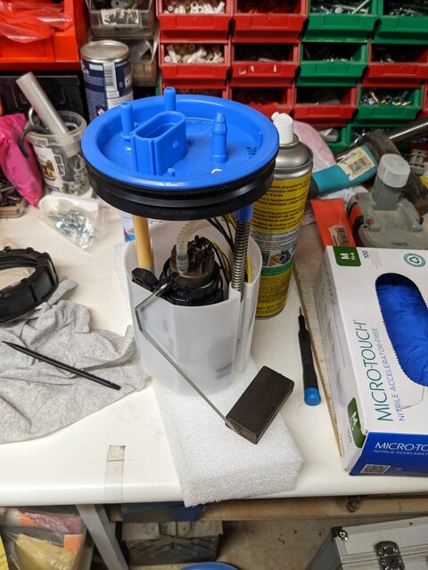

Voici:
C'est la pompe d'origine (celle sur le banc d'éssai, est la pompe d'occasion).
J'ai pris le temps de bien nettoyer car c'est une partie exposée aux éléments extérieurs.

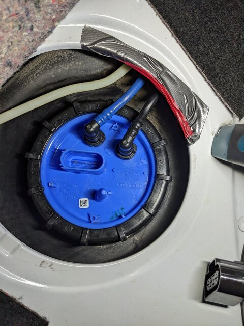

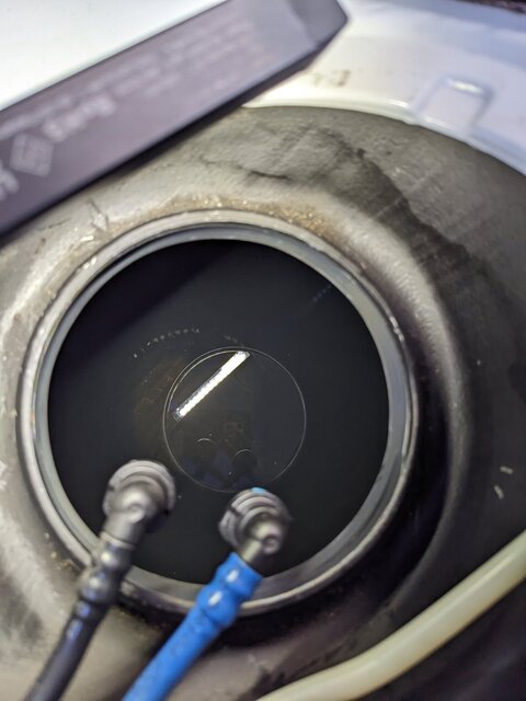

Pompe de gavage remplacée !
Le démontage s'est passé sans accros. J'avais pris soin de ne pas remplir le réservoir histoire d'éviter toute mauvaise surprise.
Avec l'outil, l'anneau s'est désséré sans difficulté.
Sans commentaires pour l'état du filtre....
Le fond était tapissé à certains endroits de particules marron. Comme de la poudre, ou de la terre.
Pour le fond du réservoir, très légé dépot juste en dessous de la pompe:
Le remontage à été un peu plus galère.
Le nouveau joint, même si lubrifié avec du SP98, à eu bien du mal à s'insérer.
Mais une fois en place, j'ai pu remonter non sans mal, l'anneau de serrage.

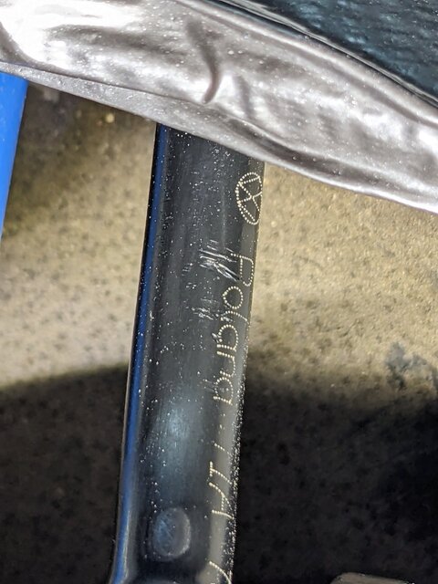

Cette petite bataille m'aura valu quelques dommages sur la durite d'alimentation:
La tôle en dessous n'est pas arrondie, mais brute et légèrement tranchante.
Lors du passage de l'anneau de serrage, la durite d'alimentation est venue s'appuyer contre cette tôle, causant cette marque.
Ce n'est pas profond, mais j'aurais préféré eviter que ça n'arrive.

Concernant la durite, quel est ton avis ?
J'ai pas hurlé de terreur en voyant la photo :sneaky:
Me voilà rassuré. Bon si ça pisse un jour, la conception fera que tout ira directement dehors.
Si un jour me prends l'idée de déposer le réservoir, je la changerai ahah.

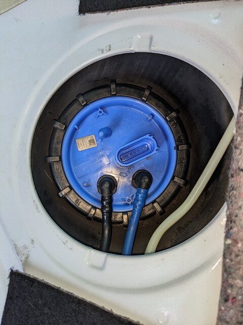

Ca y est, officiellement, tout est remonté.

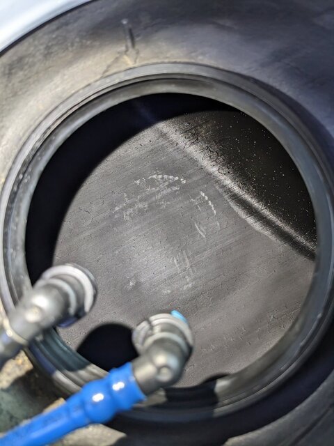

Je suis descendu à 30 km d'autonomie. Avec une pompe manuelle j'ai retiré 4L d'essence.
Après un rapide coup de nettoyage, le fond est très propre.
*La partie humide, c'est de l'essennce*
Mise à part les marques de la pompe, RAS. J'était intrigué par les marques sur le fond du réservoir (comme des petites veines).
Peut être que celà est du au process de fabrication.

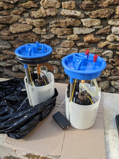

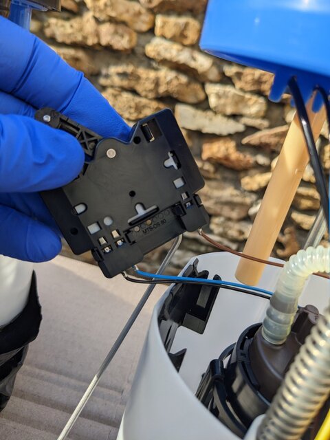

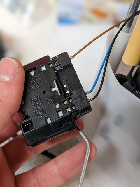

J'en ai profité pour interchanger les jauges pour mettre sur ma pompe d'occasion, la jauge de ma pompe d'origine.
Il suffit de dépiner et reclipser les cosses. Très simple.

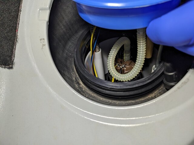

Et là voilà avec son nouveau joint:
J'ai noté qu'il est plus simple de placer le joint sur l'ouverture du réservoir en premier, puis d'insérer la pompe que l'inverse (joint déja monté sur le couvercle de la pompe.
Et serrage à la main (demain, serrage au couple: 80Nm):

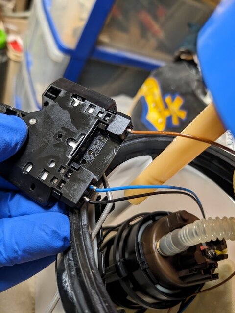

Panique ce matin, je remplis mon reservoir (20 litres), la jauge indique toujours 0....
Je ne comprends pas.
La jauge que j'ai transférer de ma pompe d'origine à ma pompe d'occasion fonctionnait parfaitement lors de son démontage.
Là je n'ai plus rien.
Aucun fils n'a été inversés.
Pompe d'occasion (config d'origine):
Pompe d'occasion (config hybride avec la jauge d'origine de la voiture):
J'avoue ne rien comprendre.
EDIT: pour je ne sais quelle raison, le flotteur était bloqué. En démontant la pompe et en la sortant juste de manière à pouvoir observer ce dernier, j'ai pu voir qu'il était en position basse alors que le réservoir était à moitié plein.
J'en ai profité pour checker les connexions (au cas ou...) mais RAS.
Une fois installée, la jauge fonctionne à nouveau.

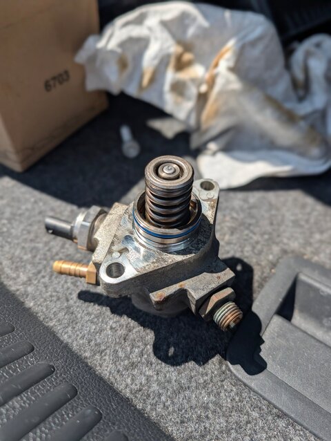

Remplacement de pompe effectué, non sans quelques sueurs

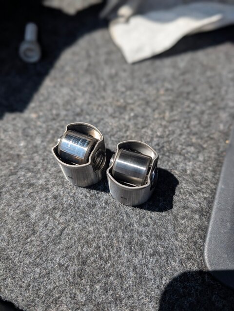

Voici un petit comparatif des cam followers:
Environ 100000 kms sépare les deux pièces. Usure très légères. Quelques marques mais rien de méchant.
Et voilà l'ancêtre:
Autant dire quelle possède une belle patine.

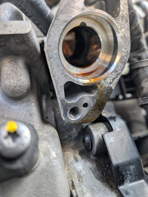

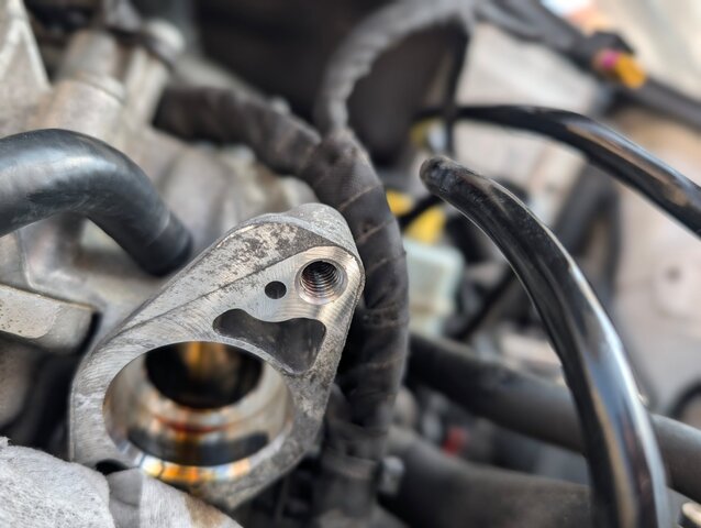

Moi et ma chance ne faisant que un, j'ai pris soin de bien inspecter les taraudages et de les nettoyer:
En zoomant j'ai l'impression de voir quelques traces, c'est pas tip top.
D'autant que quand j'ai monté les vis (à vide, sans la pompe), j'ai rencontré quelques points durs.
Vive l'aluminium (non, c'est de la daube).
Ni une, ni deux, je sors mon kit de redressage/nettoyage de filets. Je passe un coup sur les vis (avec du WD40) et nettoyage au nettoyant frein.
Nouvel essai: ça rentre comme dans du beurre.
Montage du nouveau cam follower et de la pompe.
On approche les vis au fur en prenant soin d'alterner celle du haut et celle du bas afin de créer une contrainte.
Une fois au contact, on sort la clée dynamo.
20Nm: ça clac.
Puis viennent les 90°.
J'avoue que j'ai fais caca mou.
Mais au final ça s'est super bien passé. Très bon feeling. Au plus je serrai, au plus la contrainte (l'effort) augmentait. Bon signe.
C'est que ça fait presque tâche ce bloc de métal tout shiny:

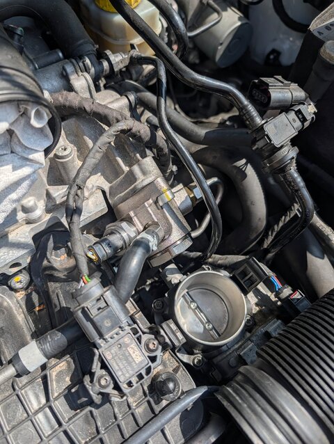

On finit avec le remontage de la durite HP et des autres connecteurs.
Dans le doute, je mets plusieurs coups de clé pour réamorcer et...fuite ! :peur:
Les deux fuites viennent de la durite en dur. Au départ je pense au fait que comme il s'agit d'une nouvelle (et la dernière) révision, ils ont changé les raccords mais nop.
Dans le doute, je met plusieurs coups de clé pour réamorcer et...fuite !
Les fuites viennent du raccord entre la pompe et le rail HP. Et après analyse, c'est de ma faute.
Pour que les olives soient parfaitement étanches, il faut que ce raccord adopte une position particulière. Hors, lors du serrage je l'ai laissé pendouiller.
Cette fois ci, ça craque au quart de tour.
Pas de fuite. Une odeur d'essence qui fait que ce soir j'ai encore une doute (mais vu comment cela a pisser, je pense que c'est normal).
