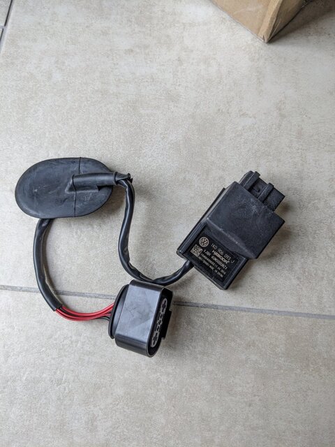

D'ailleurs j'ai reçu aujourd'hui le module neuf d'occasion. Il était prévu Lundi 17 😅
Tant mieux.
Il est en excellent état et pèse bien plus lourd que son homologue d'origine installé sur ma Polo.

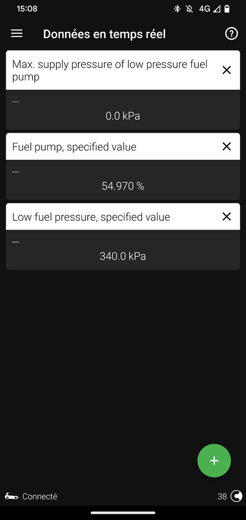

Effectivement, sur VCDS (ou OBDeleven) il y a bien ceci:
Low fuel pressure "specified value".
Autrement, une valeur que demande/attendue le calculateur (mais aucun sensor n'est installer pour contrôler que cette pression est bonne.

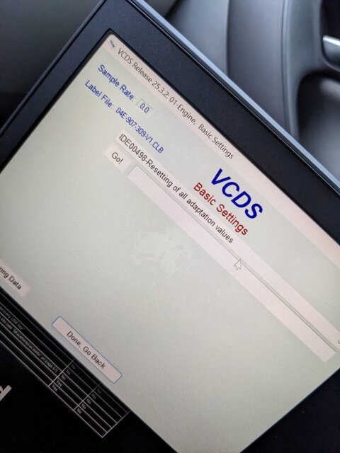

Sur VCDS il existe cette fonction de mémoire, mais j'ai toujours hésiter à l'utiliser.
J'ai fais un petit tour dans le "Basic Settings" et j'ai bien un reset proposé.
Par contre vu le message qu'il m'indique juste après (traduction: ça peut faire de la *****, attention), j'ai préféré ne rien faire.
Oui ça ressemble bien à ça.
Sous Odis c'est appelé valeurs auto-adaptatives.

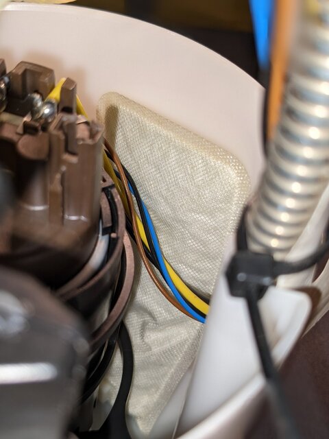

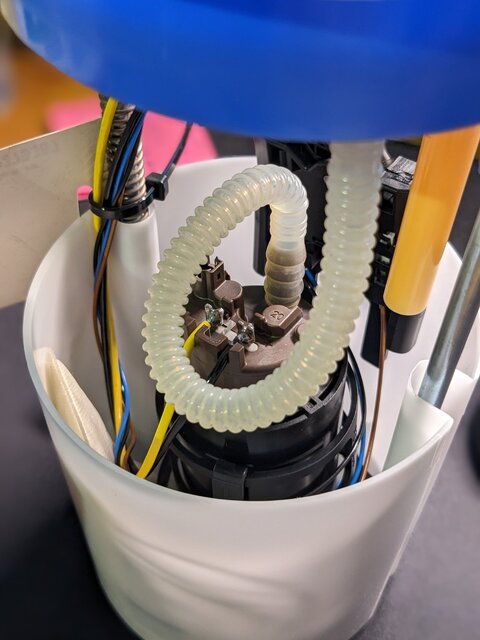

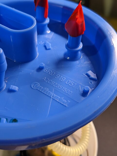

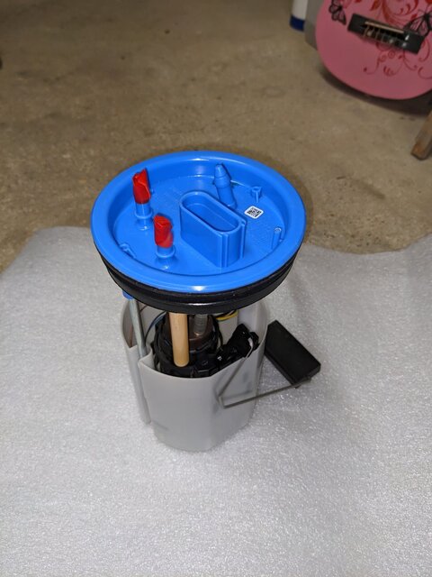

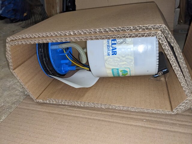

Aujourd'hui j'ai pu réceptionner ma pompe de gavage "neuve" d'occasion.

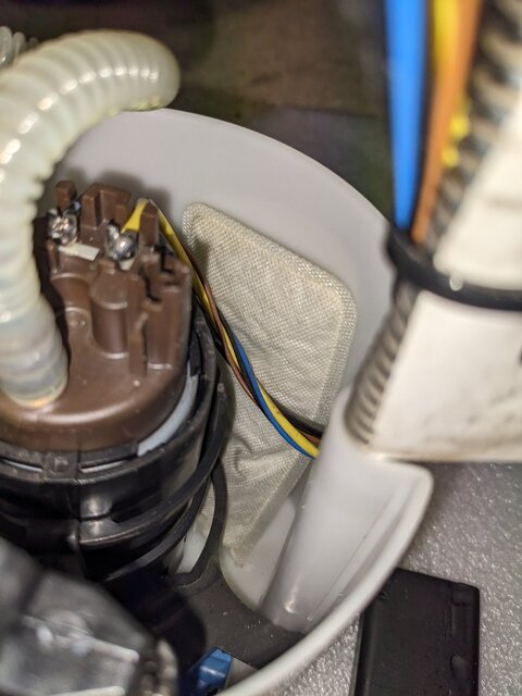

Avec a peine 1200 km (si les informations sont bonnes), elle est en superbe état après un rapide dépoussiérage:
Le filtre est juste immaculé, rien à dire.

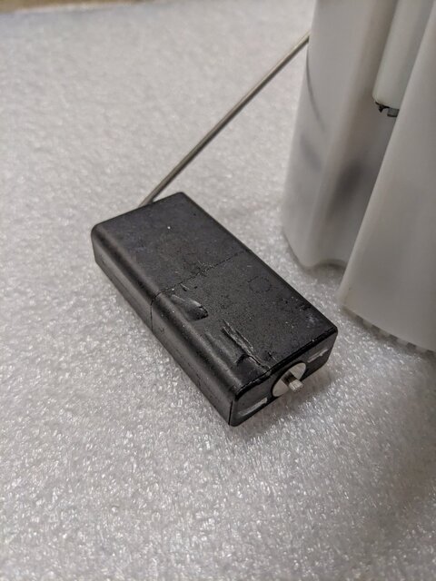

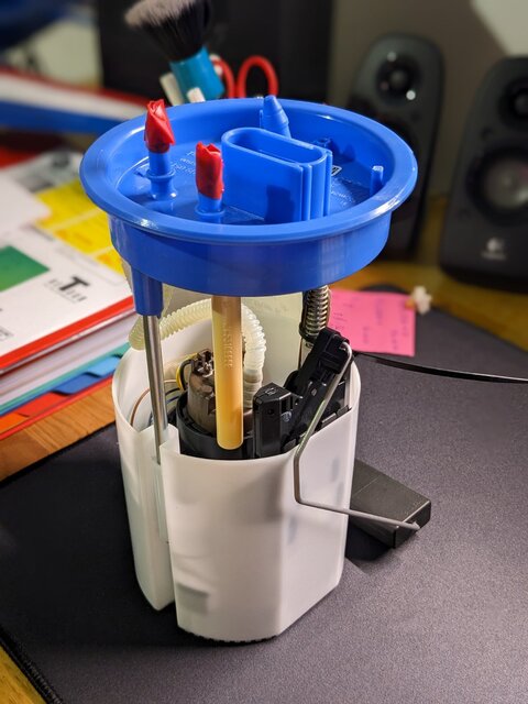

Seul petit défaut suite au transport, le flotteur de la jauge à été "endommagé" par la base de la pompe.
Rien de grave car j'avais prévu de prélever la jauge de ma pompe qui fonctionne très bien.
Et dans la mesure ou je ne sais pas si le bras en métal à été déformé, je préfère jouer la sécurité.

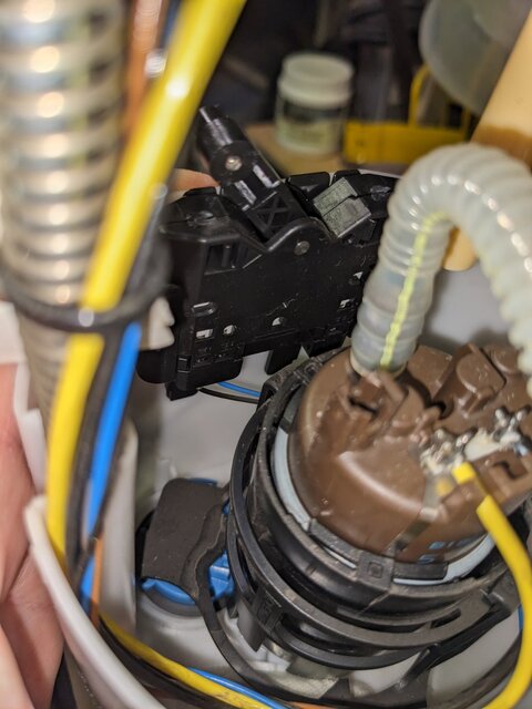

Il suffit simplement de sortir la jauge de son support, retirer les trois câbles en tirant dessus (re-tordre le système de fixation) et rebrancher le tout sur le nouvel ensemble.
Maintenant pour le nettoyage (vu qu'il y a un peu de poussière), que me conseillez vous ?
Je bommbarde de nettoyant frein ?
Pour terminer, j'ai pris la mesure de la résistance du moteur de la pompe: 1.5 Ohms.
Soit bien loin des 20 Ohms mesurés sur la pompe actuellement installée sur ma Polo.
Je ferai à nouveau une mesure, mais si les valeurs se confirme, je pense tenir mon coupable.

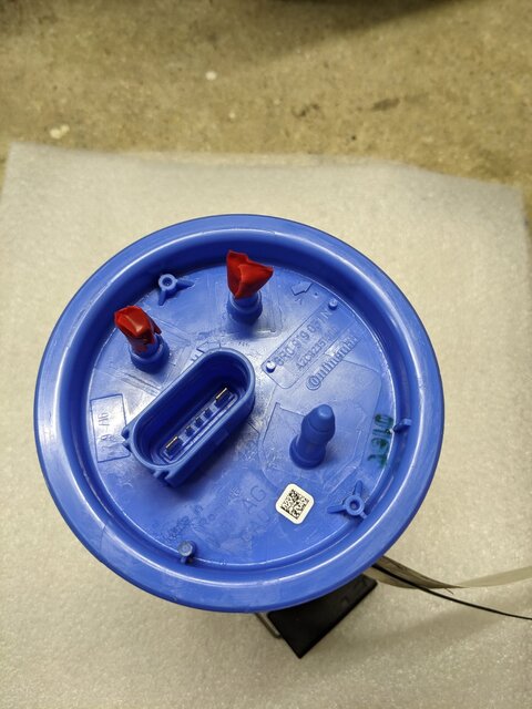

Après un gros nettoyage, la pompe est dans un superbe état:

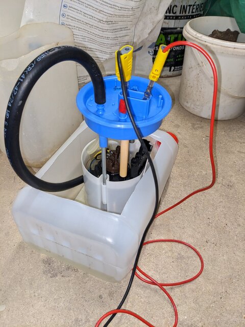

Je me suis fabriqué un petit banc de test avec la batterie 12V de la bagnole. La pompe, même si elle n'a que peu de kilomètres à sont actif, je n'ai aucune idée de si elle fonctionne ou non.
Je l'ai bien remplie de SP98 et j'ai procédé à quelques allumage.
Elle tourne bien, semble bien débiter (à voir une fois sur la voiture avec le mano de pression).
En tout cas, aucun bruit suspect à noter:
