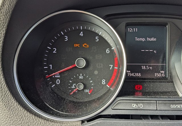

Trop riche, c'est justement ce que j'ai. La voiture cherche constamment à appauvrir.
Sur forte acceleration la lambda est a 0 (très légère variation entre 1 et -1 mais c'est bref) mais le reste du temps, elle cherche à appauvrir avec des -5% voir -8%.

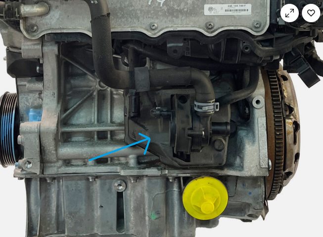

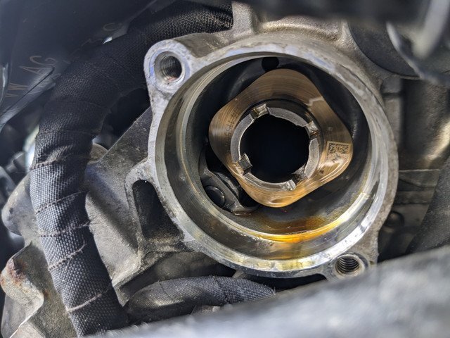

C'est bien cette pièce du coup :

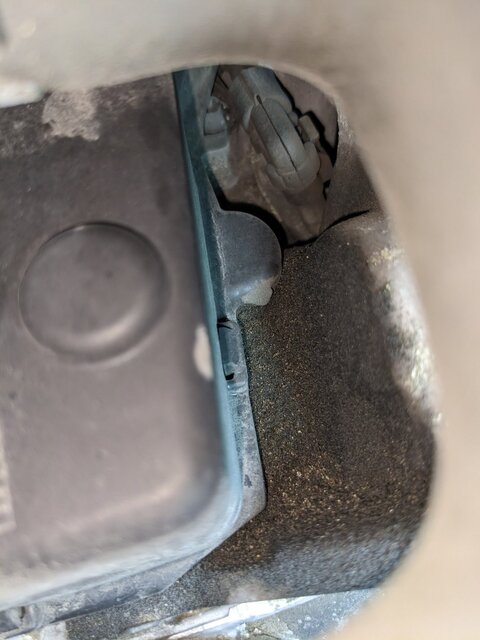

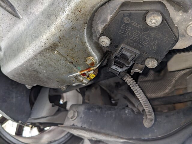

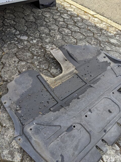

Bon petit tour, et fuite confirmée:
Au départ je pensais s'implement à de la crasse mais en passant ma main (avec un gant), c'était gras/huileux
Et il faut que je m'occupe sérieusement de mon carter....

Sur les plages que tu donnes je ne m'inquiète pas trop sincèrement. Une huile un peu bornée (donc chargée d'essence), une étanchéité cylindrée pas complètement étanche (légère conso d'huile) suffise amplement à expliquer ces valeurs.
Ceci étant, contrôler et changer le joint du séparateur ne sera pas un moindre mal.

Pour le séparateur d'huile, le démontage implique qu'il soit endommagé (ca reste du plastique collé) et le problème sur ce bloc est connu. Du moins pour la faiblesse du joint.
Les problèmes que celà engendre sont peu connu/documentés.

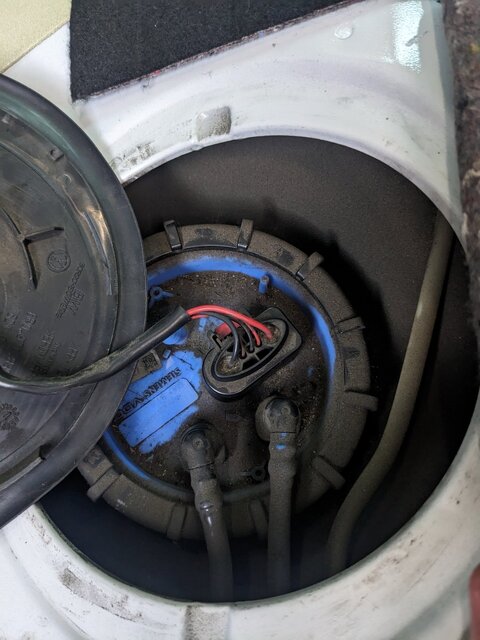

Néanmoins elle m'a refait le coup du démarrage difficile à "chaud" après que j'ai laissé le moteur éteint 1h/1h30. Trois fois le mois dernier.
J'ai d'abord envisagé de changer la pompe HP. Mais j'ai contrôlé que je n'avais pas de carburant qui fuyait au niveau du poussoir (sur VCDS, la pression côté HP chutait dès la coupure du moteur).
Pour ce faire j'avais pré-démonté le cache au niveau de ce dernier et j'ai démarré le moteur et l'ai laissé tourné 30sc.
Immédiatement après la coupure, j'ai retiré le cache.
Pas d'odeur de carburant ou de liquide qui sortirait du poussoir.
C'est un pari à 380 euros :eek: donc standby.

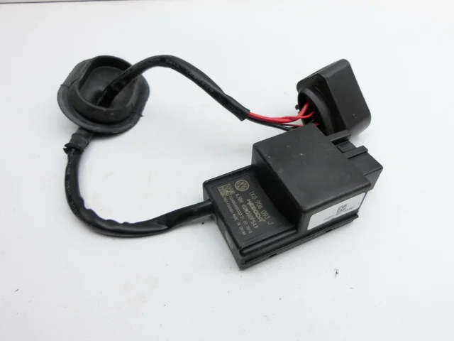

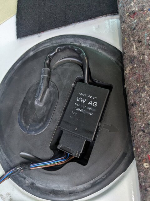

Puis en cherchant sur Drive.ru concernant le contrôleur de la pompe BP, je suis tombé sur ceci:
Soit les même symptômes, avec des valeurs un peu plus hautes le concernant.
Le module de la pompe BP semble être un problème bien connu chez VW. Et j'avoue que je peux en avoir un (d'occasion) pour 30 balles, histoire de confirmer ou non ma panne. Celà peut être intéréssant.
En espérant qu'il soit bon...
Et le filtre à essence il est neuf ? ( celui que l'on voit sur la photo )
On verra bien.
Au pire je le renvoi.
Sur la photo ? :unsure:
Le filtre est situé sous le chassîs, au niveau de la roue arrière droite. Mais oui il est neuf.

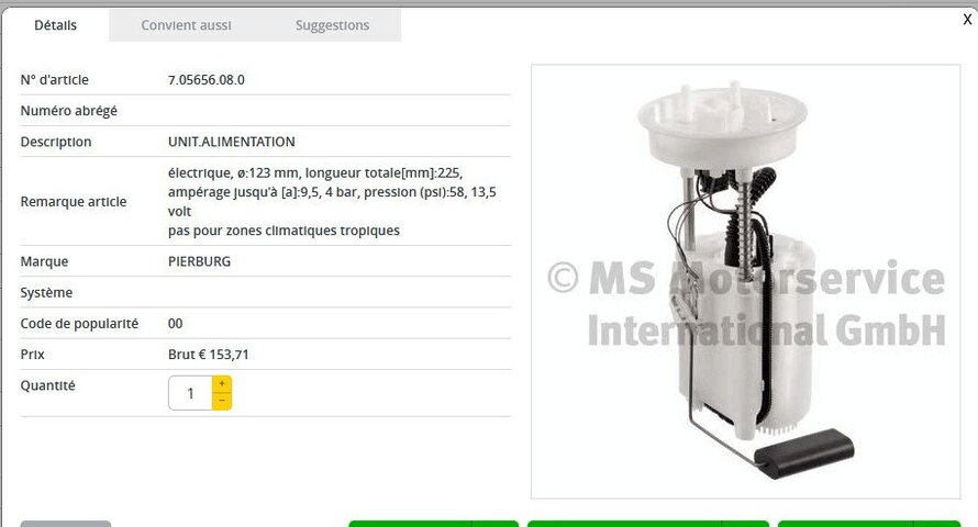

ok et pourquoi pas une pièce neuve directement ? 10 ans dans l'essence et l'éthanol quand même.
sur totodoc prix de départ 58€
Je crois qu'il y a un quiproco 😅
Je parlais du controleur de la pompe BP:
Pour la pompe BP, (si ça ne change rien), je prendrai comme à l'origine une VDO/Continental
Perso jamais eu de souci avec ça.
Mais tu n'avais pas contrôlé la pression et débit BP ???
Sur Drive.ru il y a énormément de problème avec la version que j'ai (-G).
Depuis, il y a eux deux nouvelles révisions (-H et aujourd'hui, -J).
J'ai trouvé 3 sujets ou, côté HP, la pression est bonne, par contre côté BP non.
Et en remplacant le module de contrôle, la pression de la pompe BP est redevenue normale.

Petit test rapide conernant l'alimentation de ma pompe:
J'ai dans un premier temps, amorcé mon circuit BP.
J'ai démarré mon moteur et j'ai pris la tension en sortie de module de contrôle (connecteur qui est branché normalement à la pompe).
J'ai entre 10 et 9V ce qui est bien loin de la tension de la batterie qui était alors de 13,42V.
Le PWM ne se base pas sur la tension pour réguler la pompe mais par des impulsions (de tensions identique=tension de batterie).
Ce que je pourrai faire demain, c'est brancher le VCDS, simuler une activation de la pompe sur sa plage 0%-100% et voir comment se comporte la tension.
J'espère que c'est la solution au problème !
