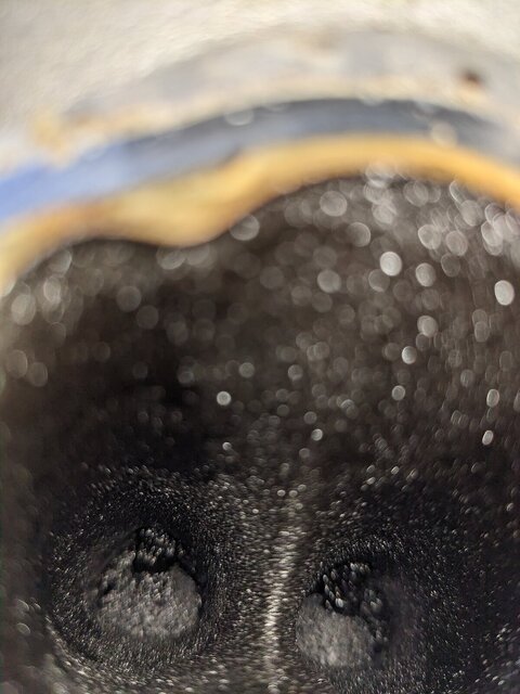

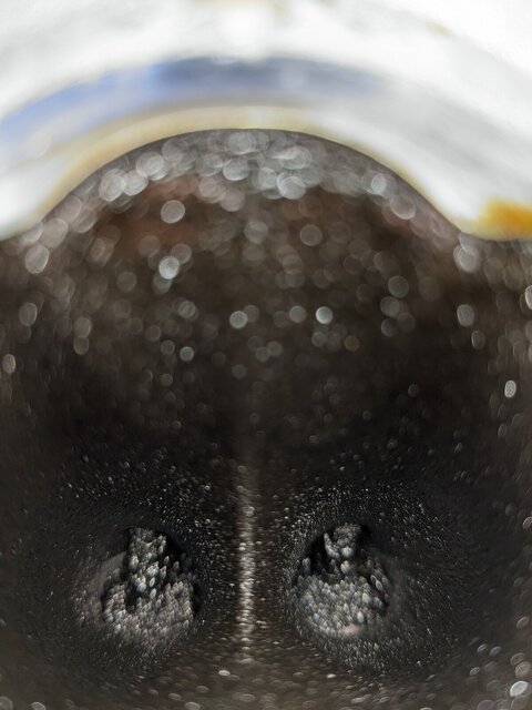

-Une accumulation de carbone au niveau des valves d'admission, grand classique sur les TSI (je dois démonter l'admission pour confirmer)

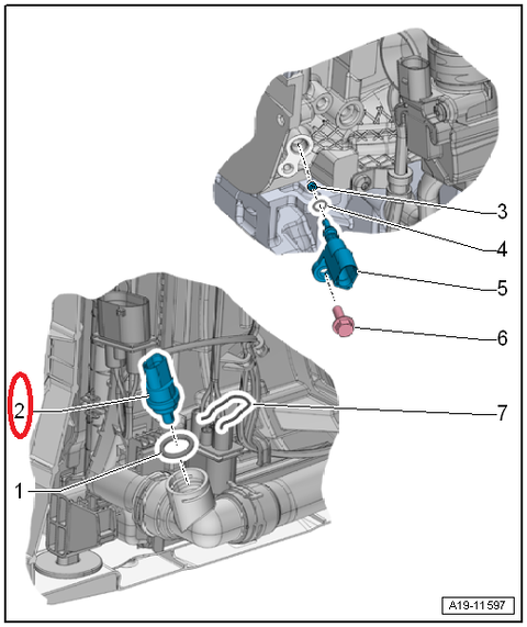

Mais je constate également un problème avec le capteur G83. Sur le VCDS, les températures indiquées pour ce capteur sont de -40°C.
Le capteur G62 fonctionne bien jusqu'à présent. Mais la valeur actuelle du G83 est de -40 et la valeur demandée par l'ECM est de 96°C.
Je sais que lorsqu'un moteur est froid, il fonctionne d'après ce que je sais (je me trompe peut-être) en mode "boucle ouverte" et se fie à la sonde de température d'eau pour ajuster le carburant jusqu'à ce que la sonde lambda se réchauffe.
Mais G83 ne sert qu'à allumer/éteindre le ventilateur des radiateurs (ce dernier fonctionne parfaitement).
G62 est le capteur utilisé lorsque le moteur est froid.
