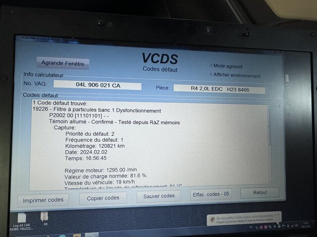

Salut à tous,
Sur 2.0 tdi 2015 avec AD Blue code d'erreur 19226 P2002 00 FAP Dysfonctionnement.
Valeur charge normée 81.6 % Témoin de gestion allumé

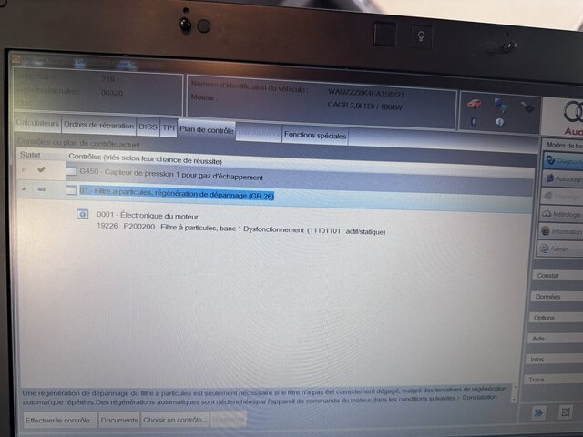

A l'aide d'odis contrôle du G450 à l'aide de l'assistant dépannage et résultat ok ( je constate le remplacement récent de cette pièce )
Je désire faire une régénération de dépannage (GR26) mais cela bloque au niveau des T° d'échappement trop faible. Alors je suis la procédure proposée 5 min à +- 2500t/min
Et puis plus rien toutes le T° sont à 0° je quitte l'assistant dépannage

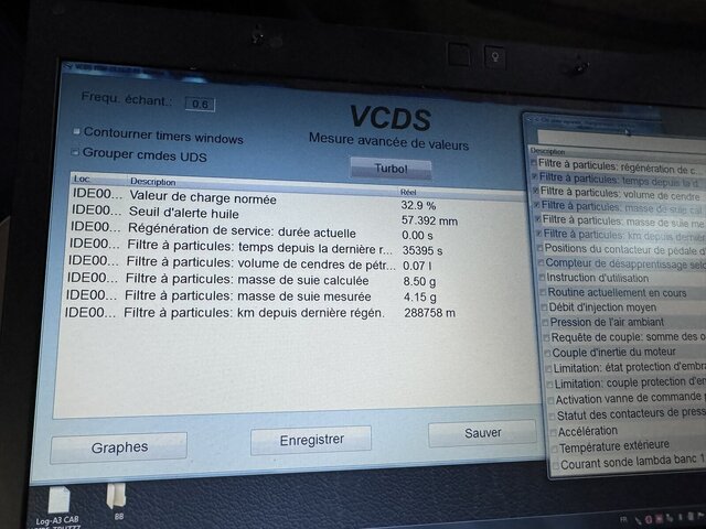

Par contre:
Masse de suie actuelle ( calculée) 8.41gr
Masse de suie actuelle ( mesurée) 4.15gr
Et la Valeur charge normée est tombée à 32.9 %

Salut, oui les températures restent affichées sans changements et quand on clic sur "suivant" les températures sont toutes à 0.
Le programme demande de maintenir le régime pendant 5 min à 2500t/m et ensuite plus rien.
L'adaptation et le contrôle du G450 est faite avant le lancement de la régénération.

Je sais pas trop mais le pourcentage à bien diminuer. La dernière régénération affichée indique qu'il y a eu 288758 m effectué depuis donc je suppose que cela n'a pas fonctionné correctement.
Je ferais un autoscan Lundi
Merci pour votre aide et Bon Dimanche B-)

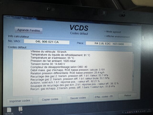

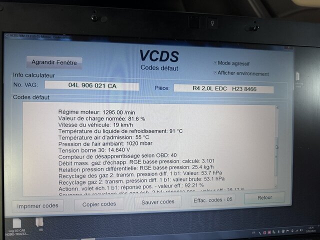

Voici le scan d'aujourd'hui
1 Code défaut trouvé:
19226 - Filtre à particules banc 1 Dysfonctionnement
P2002 00 [11101101] - -
Témoin allumé - Confirmé - Testé depuis RàZ mémoire
Capture:
Priorité du défaut: 2
Fréquence du défaut: 3
Kilométrage: 104915 km
Date: 2024.02.03
Temps: 16:37:43
Régime moteur: 2498.00 /min
Valeur de charge normée: 54.1 %
Vitesse du véhicule: 54 km/h
Température du liquide de refroidissement: 90 °C
Température air d’admission: 78 °C
Pression de l'air ambiant: 1020 mbar
Tension borne 30: 14.400 V
Compteur de désapprentissage selon OBD: 40
Débit mass. gaz d'échapp. RGE basse pression: calculé: 3.482
Relation pression différentielle: RGE basse pression: 67.9 kg/h
Recyclage des gaz 2: transm. pression diff. 1 b1: Valeur: 146.4 hPa
Recyclage gaz 2: transm. pression diff. 1 b1: valeur brute: 148.7 hPa
Actionn. volet éch.1 b1: réponse pos. - valeur eff.: 80.97 %
Soupape de recyclage des gaz éch. 2 b1: réponse pos. - valeur eff.: 60.06 %
Recycl. gaz échapp. 2:transm. press. diff. 1:banc 1:valeur dyn.: 143.0 hPa
Tests passés: 1 1 0 0 0

Quand tu regardes tes valeurs tu peux remarquer que tes valeurs en hPa oscille aux alentours de 146, 148, 143, alors soit ton fap est vraiment out ou sinon ton capteur est out, à voir, pour savoir si ton capteur est out, débranche le au niveau des conduites et tu verras si tes valeurs, si elle bougent et qu'elles sont ok, ben c'est ton fap qui est out.
As tu tes valeurs de suie ? Mesurées ? Calculées ?
