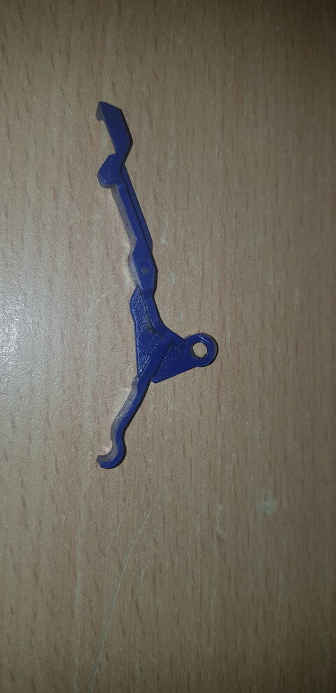

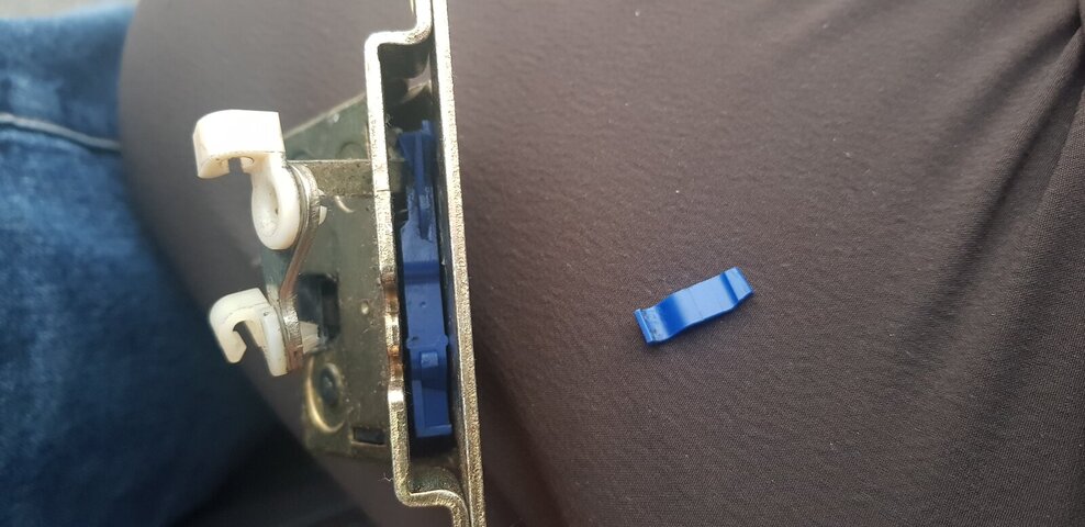

Salut, alors j'ai pu regarder le défaut du mécanisme d'ouverture du coffre. Le voyant d'ouverture du coffre sur le tableau de bord clignote constamment, coffre ouvert, fermé, contact enlevé. Les deux lumières dans le coffre sont aussi allumées constamment.
J'ai démonté le mécanisme, j'ai trouvé ce morceau de plastique cassé. Est ce que vous savez à quoi ça sert, si ça se vend au détail et à quoi ça ressemble quand il est intact. Est ce que la façon dont je l'ai assemblé est correct ?

Il faudrait nous mettre également des photos prise d'un point de vue un peu plus éloigné, en macro on a du mal à vraiment distinguer la pièce dans son ensemble...
Montrer également la pièce dans son ensemble, puisque tu dits que tu as démonté le mécanisme.
Ah et elle a une référence cette pièce ?
A mon avis c'est "le doigt de signalement" de ton mécanisme de coffre qui indique si il est fermé ou ouvert, en appuyant sur un microswitch, comme il est cassé, pour ton calculateur, le coffre est ouvert !!!!
salut,
J'ai réussi a recoller la pièce en attendant de trouver un mécanisme d'occasion.
