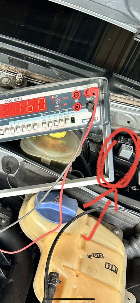

J’ai vérifié le relais 37 voir photo il est bon ( est ce bien celui là car j’avais un doute)

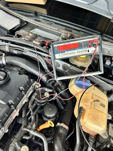

ok je vais essayer de brancher le vcds à tout hasard connais tu le groupe a vérifier des fois..?😬 la voltage doit être de combien normalement ?
14.5 V maxi , mais tu vas dans calculateur 61 ( surveillance du réseau électrique de bord )
La diode Zenner qui écrète la tension maxi à 14.5 v du régulateur doit avoir pris un coup ,et ton alternateur passe en survoltage , et commence à claquer les ampoules puis les calculateurs les uns après les autres !!!
