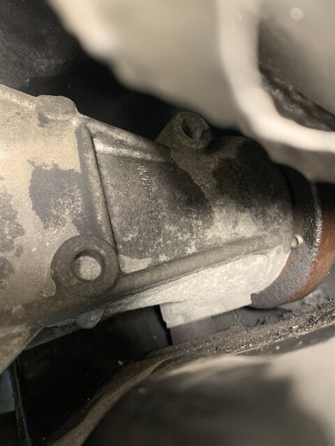

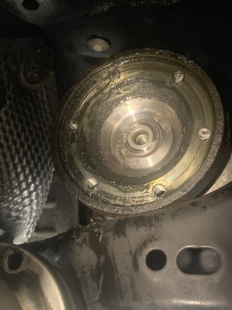

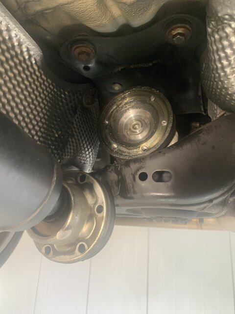

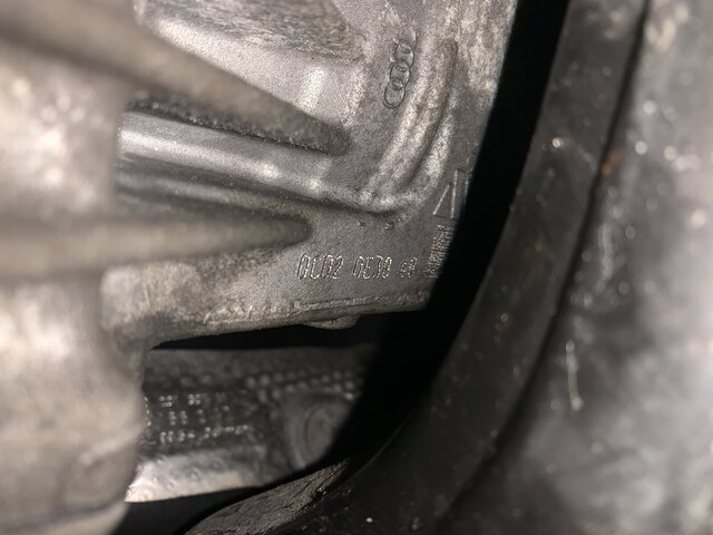

Les vis de fixation de l'arbre de transmission sur le différentiel arrière de ma S8 D4 ont lâché.
J'ai donc 3 vis cassées coincées dans le flasque d'entrée du différentiel.
Je préférerais retirer les vis cassées sur un établi pour éviter de foirer les taraudages du flasque.
Savez vous comment retirer ce flasque et s'il faut du coup vidanger le différentiel (je ne vois pas de vis de vidange mais la voiture approche des 180000 kms et une vidange de la boîte est préconisée ) ?
Je joins une photo du flasque:
Je vois bien un circlip mais aussi un taraudage dont je ne comprend pas l'utilité...
Est ce que l'huile va s'échapper si je parviens à retirer le flasque ?

Voilà, tout est remonté et ça tourne parfaitement. Huile de pont et ATF remplies à la seringue. La procédure de purge au VCDS ne marche pas, le calculateur refuse... Je réessaierai moteur tournant. En tout cas la vidange ATF ne retire même pas la moitié de l'huile, comme pour la boite de vitesse auto.
A retenir donc ; la bride/flasque d'entrée du différentiel se démonte facilement avec un arrache/ extracteur
il y a des points à faire correspondre sur l'arbre de transmission et la bride, serrer dans l'ordre depuis les points au couple puis à 90°

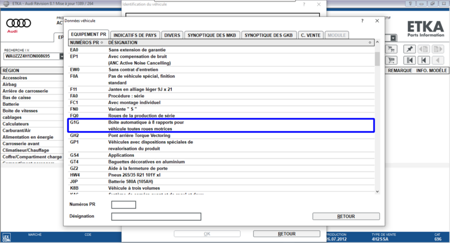

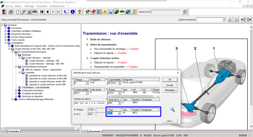

Il faut repérer ton couple réducteur arrière pour accéder aux procédures qui lui correspondent, voir pièces jointes pour le repérage...
Peux-tu regarder sur ton étiquette de codes PR, le code de ton pont arrière ?

Si j'en crois les documents précédents, c'est un réducteur 0BC puisque j'ai une boite 8 rapports ?

Excellent ! Il me manque plus que la tulipe sur le réducteur. Je suis obligé de le sortir pour enlever les vis qui sont cassées dedans...
Je n'arrive pas à lire l'identification du réducteur, trop inacessible. Je lis juste ATF vers l'arrière
Non, je n'y arrive pas, c'est caché par une traverse du train arrière.
Je disais que ça doit être l'0BC car dans le document que tu as mis précédemment il est indiqué qu'il est apparié à la boite 8 rapports 0BK. Dans mon cas c'est une 8 rapports
C'est justement le problème, car il y a cette information dans le document concernant les couples réducteurs arrières repérages 0BE, 0BF :
  • Boîte automatique à 8 rapports 0BK - transmission intégrale
Et si je regarde les spécifications de ton véhicule :
Donc il te faut absolument identifier ton couple réducteur, car moi personnellement, je pencherais plutôt pour un 0BF...
Trouve un petit miroir pour aller regarder...
