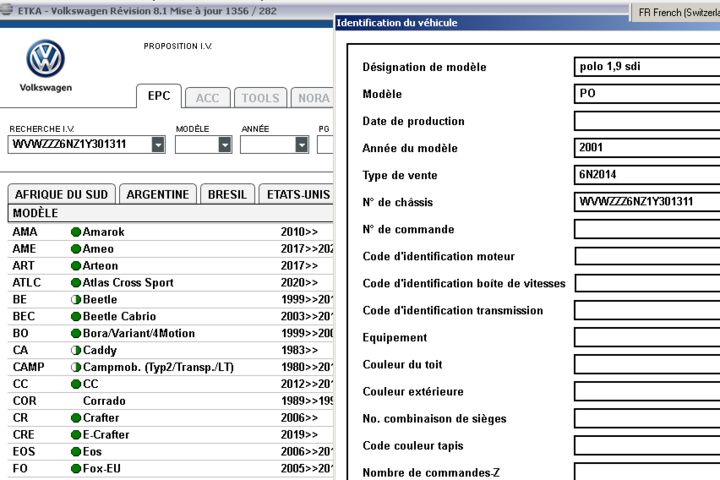

j'ai recu mon fichier VIN depuis le site russe, j'ai donc un fichier WVWZZZ6NZ1Y301311.txt que j'ai mis dans le répertoire C:\ETKA\VWAU\USERDATA\FGST (en lecture seule).

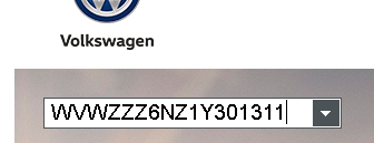

En lancant ETKA 8.1 et en métant le VIN dans l'Accès direct, comme ceci :

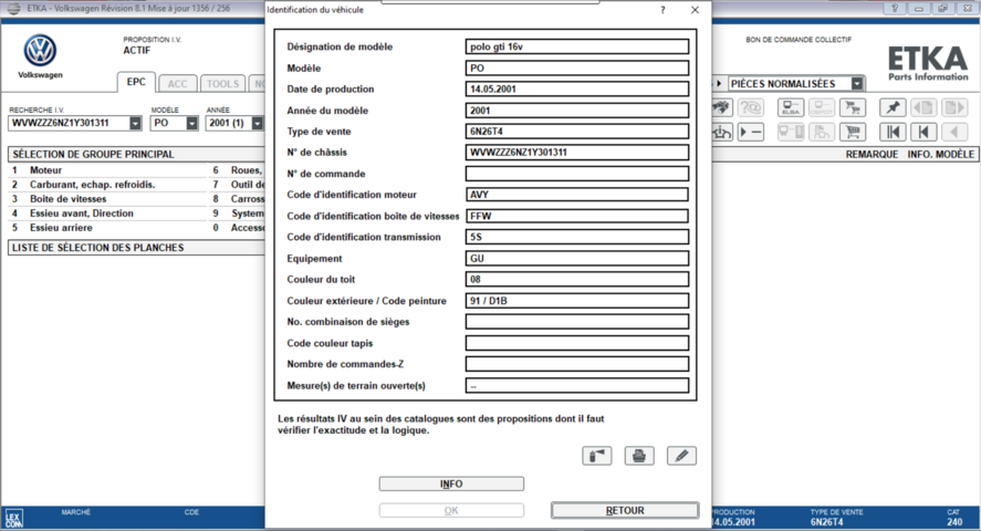

J'ai une fiche pour un véhicule qui n'est pas le mien (c'est le VIN d'une Polo GTI 1.6 125 moteur AVY):

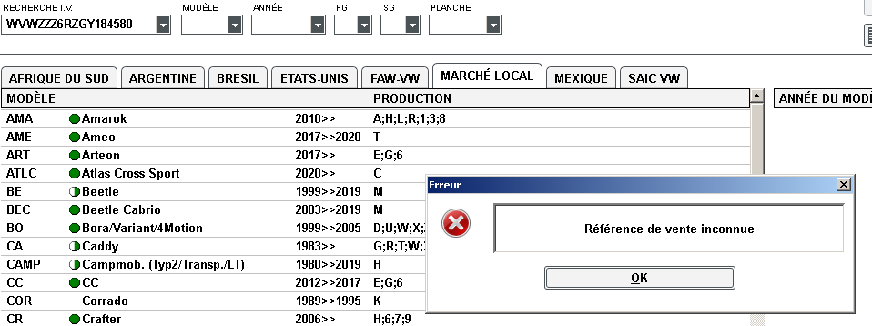

J'ai également faire le test avec mon autre polo 6R 1.2 TSI, mais la c'est encore pire :
Une idée ?
