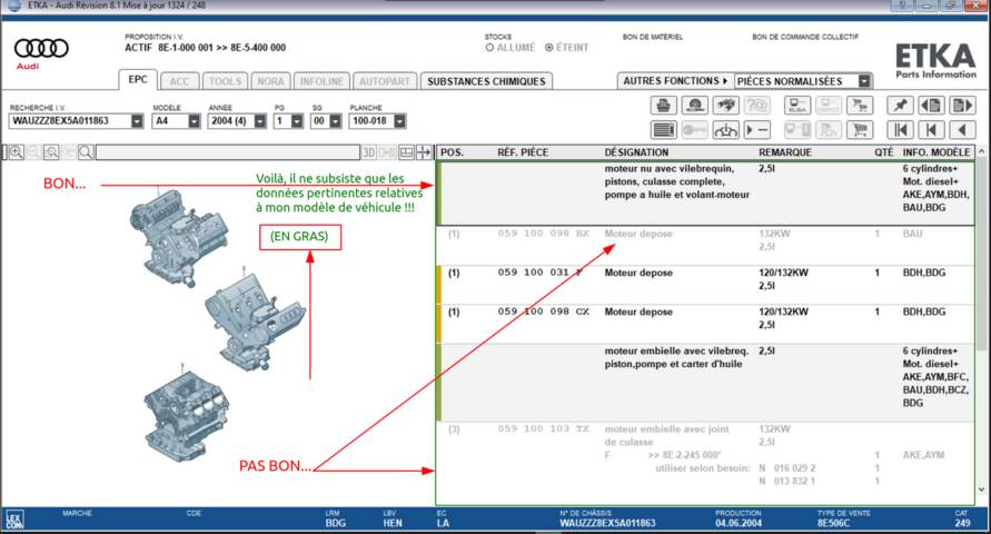

Exemple, je dispose d'une Audi A4 AVANT 2.5l TDI 163CV de 2004.
Sans fichier « VIN » :
- J'indique dans « ETKA » un modèle A4 et une année 2004.
- Je navigue dans la section « 1 Moteur », puis je rentre dans « Moteur dépose Moteur partiel, 2,5l, 6 cylindres+mot. diesel ».
- Enfin je sélectionne « 100-018 moteur nu avec vilebrequin, pistons, culasse complète, pompe a huile et volant-moteur »
À ce niveau, je ne sais toujours pas dans quelle planche exactement je dois regarder pour ce qui concerne le moteur de mon véhicule :
Avec fichier « VIN » :
- Je sélectionne dans « ETKA » le fichier « VIN » installé, et, miracle, en me rendant dans la même section, ne s'affichent, que les informations pertinentes à mon véhicule :
Inutile de vous dire qu'avec le fichier « VIN » on se fait mille fois moins *****... « On peut tromper mille fois mille personnes, non, on peut tromper une fois mille personnes, mais on ne peut pas tromper mille fois mille personnes. Non, on peut tromper une fois mille personne mais on peut pas tromper mille fois une personne. Non. » - La Cité de la peur (1994).

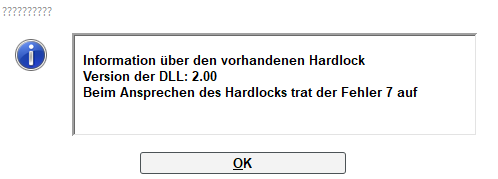

Bon, 8.1 installée, mise à jour de la base OK, mais lancement KO
J'ai vu passer ce HARDLOCK.
J'aurais la mauvaise version de DLL, c'est pourtant le package mentionné plus haut que j'ai pris, 8.1 en FULL.
Je me réponds à moi même "Corrigé" ;)
Bon, cette fois, en 8.1, tout est OK. Impeccable.

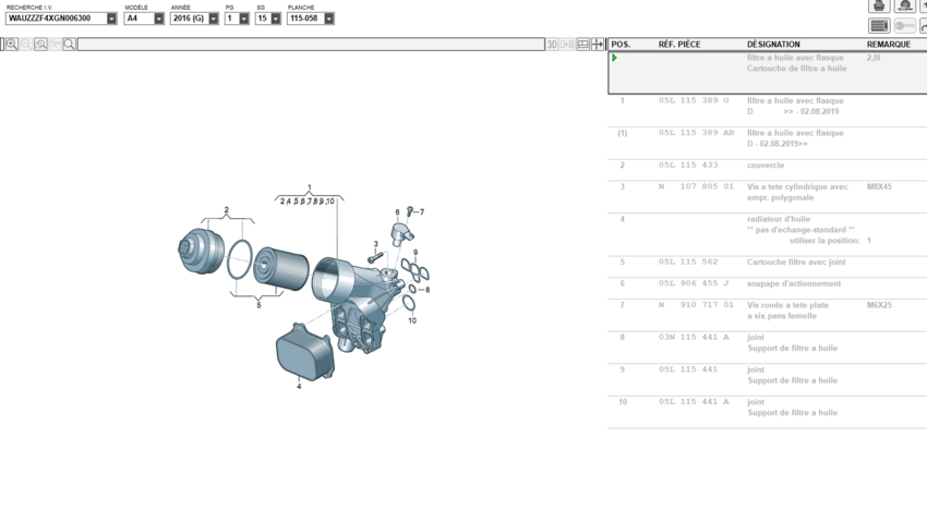

J’ai compris la confusion
Si on passe par le moteur de recherche pour le filtre à huile, on a en résultat
Deux options, avec et sans joint (pas vendu sans joint, mais je n’en savais rien au moment de la recherche)
Si l’on prend avec le joint, on tombe sur la bonne planche ci-dessous
C’est OK et bonne référence.
Par contre, si on prend « sans le joint », (qui n’existe pas pour mon véhicule et confirmé, car grisé) il n’aurait pas dû me remonter une planche et la mauvaise ! Au pire, la même planche que ci-dessus et j’aurais vu qu’il n’y a pas filtre seul, mais il a remonté la planche ci-dessous! (qui n'a pas plus de filtre sans joint)
C’est donc une des clés qui ne colle pas dans la requête. Pas grave, mais bon, ça oblige à être vigilant et bien vérifier la planche (grisée ou pas), pas terrible, mais bon, je le sais maintenant. Je n’ai pas payé Etka, je ne vais pas leur signaler le bug lol
Regarde la pièce jointe 8482
Regarde la pièce jointe 8483
Regarde la pièce jointe 8484
Regarde la pièce jointe 8485
