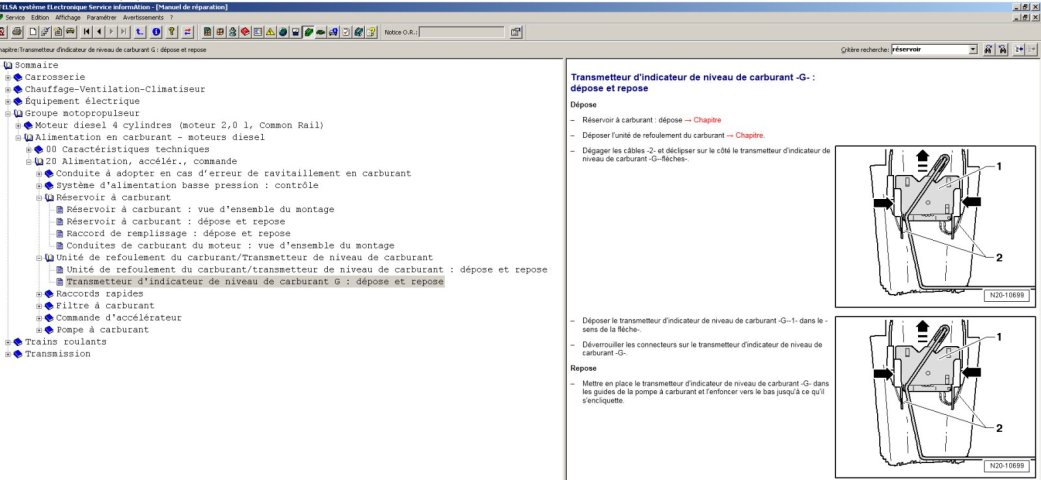

Oui mais il devra déposer le réservoir pour y parvenir donc prévoir la pièce en stock pour remplacement afin de ne pas redémonter plusieurs fois le réservoir.
Suivant Elsa . La dépose du réservoir est obligatoire
eh oui c'est bien ça mon problème, je dois attendre que le réservoir soit vide pour le déposer et accéder à la pompe, et prévoir une 2ème dépose si ça n'est pas réparable
