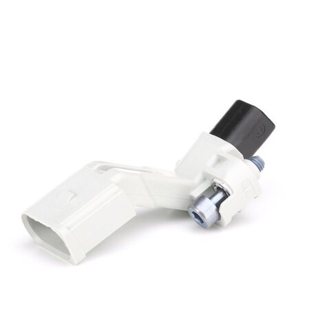

mon capteur G28 c'est celui ci :
Avec le décapeur celà devrait ramollir le capteur et tu devrais pouvoir l'extirper, de toute façon même si tu te foires, le calculateur prendra le capteur AAC en référence, mais il démarrera après deux tours moteurs, donc pas de soucis. Le tout c'est de pouvoir avoir accès à ton capteur !!! Normalement le noir/rouge, c'est la masse, le brun/bleu le + et le violet les infos que le capteur envoie vers le calculateur !!!!
