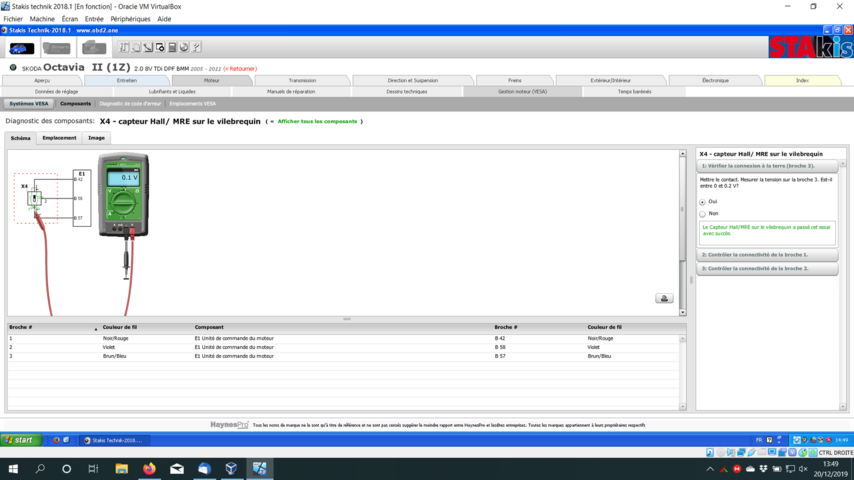

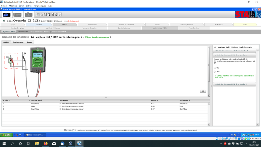

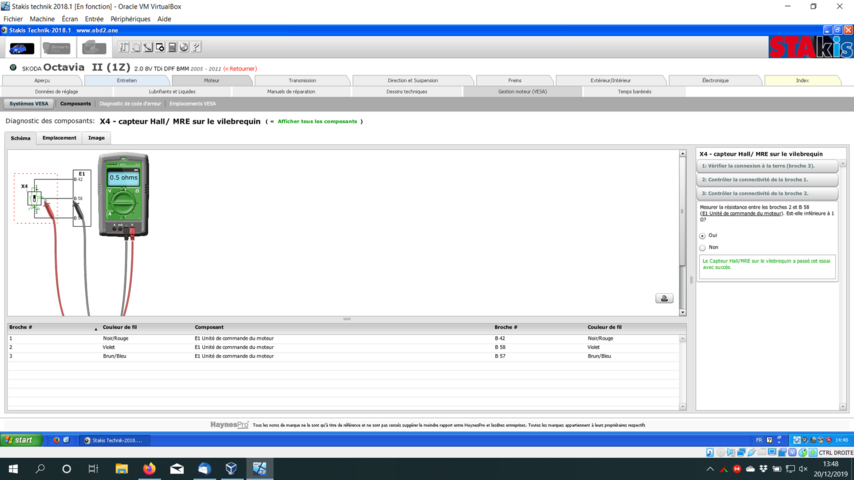

Ok, donc au calculo qui se nomme E1 qui se trouve dans la baie au compartiment moteur vers le parebrise coté chauffeur. Je recherche sur le calculo moteur la borne B58.
Sur le connecteur " fiche 3 pôle " du capteur, qui se nomme X4 je recherche le bornier numéro 2 et je regarde la valeur.
sa valeur doit être de 0.5 Ohms
Idem pour le B42 du calculo et borne 1 de la fiche. valeur 0.5 Ohms
Je préfère poser une bête question car là j'apprend avec vous les contrôles en electr automobile et je préfère pas faire de connerie
Tu as tout compris !!!! Normalement tu ne peux pas te tromper, toute les bornes sont référencées, c'est vraiment marqué en petit, mais tout est indiqué Connecteur B et ensuite le nombre de connection 58 correspond à l'emplacement 58 etc ........
En fait peux importe la valeur, elle peux changer, mais il ne faut pas que tu trouves du 1 ou de l'infini, car sinon un fil est rompu quelque part !!!!
