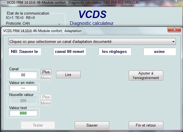

Voila j'ai essayer sous le canal 00 ça me donne ça :
Le reste je n'arrive rien à faire d'autre canal 01 ça fonctionne pas non plus et j'ai eu d'autre code défauts :

Dans le module 46, quand tu vas en adaptation, canal 0, ça efface toutes les télécommandes des clefs enregistrées (rien à voir avec l'anti-démarrage, tu pourras toujours démarrer ta voiture).
Ensuite, le canal 1 sert à commencer à apprendre les télécommandes des clefs.
Tu mets 1 comme valeur de test, tu fais d'abord « Tester » et si pas de message d'erreur, tu fais « Sauver ».
Dès que tu as fais « Sauver » le module est en mode apprentissage de la télécommande et tu as 15 secondes pour appuyer sur sur le bouton « ouverture » de ta télécommande.

J'ai effectuer cette manip et rien ne ce passe ça dit bien que des que la clé ai reconnu il y a les clignotant une fois mais pas de clignotant.

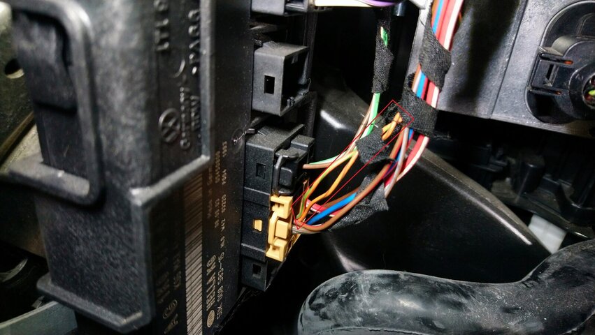

Ton calculateur de système confort se trouve derrière ta boite à gant !!!
Vérifie les connexions à son niveau et repère le canbus confort.
La ligne de fil est torsadée et le canbus confort arrive sur le bornier à 18 contacts, aux emplacements 9 et 10.
Ensuite, tu n'as plus qu'à suivre la ligne, ou sinon tu la rattrapes au niveau du calculateur du réseau de bord, qui est sous la plaque porte relais à l'avant gauche, sur le connecteur G, 12 raccords sur les emplacements 7 et 8.
Normalement pour faire le test, tu dois agir par portion et débrancher tous les calculateurs connectés, un vrai bordel à faire, ou sinon tu remontes toute la ligne à l’œil et tu regardes minutieusement si tu vois quelque chose.

Par le démontage de ta boite à gant, ton boitier confort est derrière fixé sur la partie de la console centrale !!!!
Alors c'est ça des fois (une fois sur huit) j'entend un tik tak au niveau de la console centrale (sauf quand c'est pas ma Golf 5 qui prend l'info ;)
Tu sembles ne pas avoir de soucis de R 47 c'est à dire ton antenne de captation de signal de ta télécommande, mais ensuite elle est reliée au niveau de ton boitier confort.

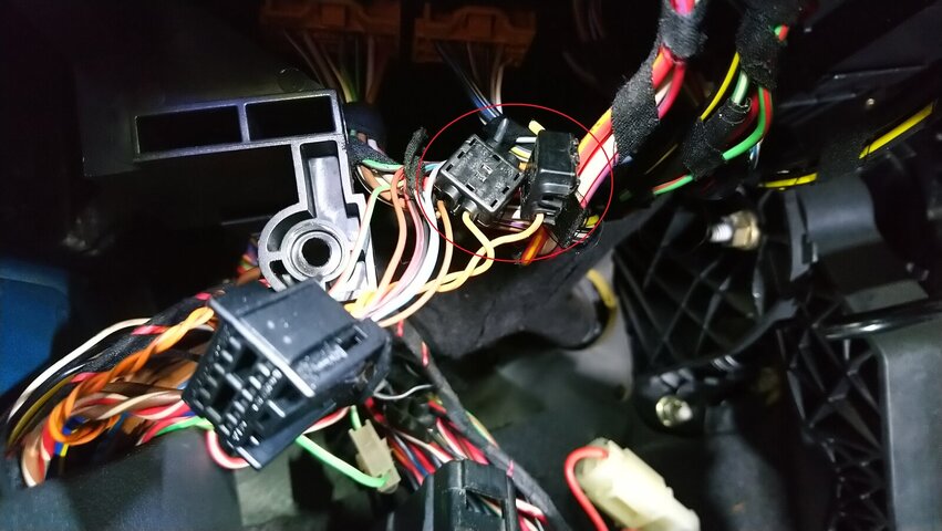

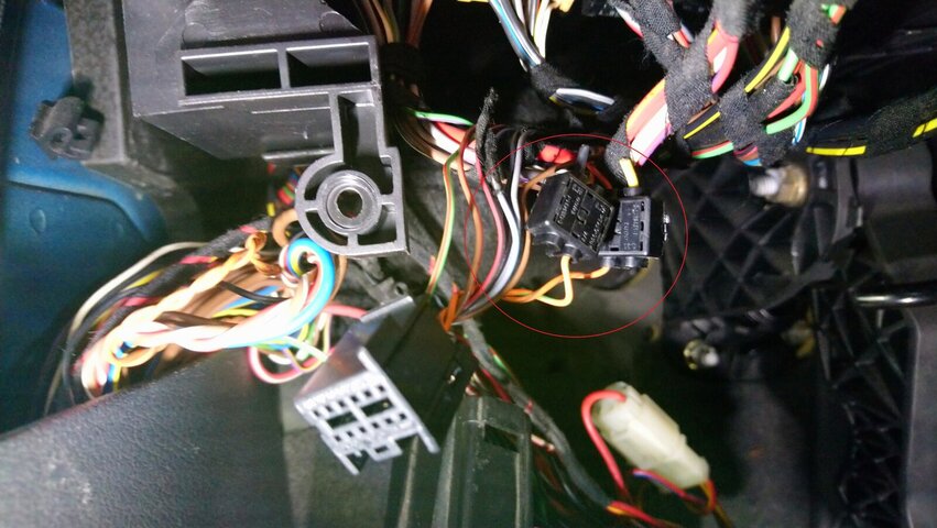

Donc j'ai bien suivi la ligne de fils du canbus et qui fini au calculateur du réseau de bord
Donc voici l'emplacement 9 et 10 sur le canbus
Et celle qui fini au calculateur du réseau de bord
