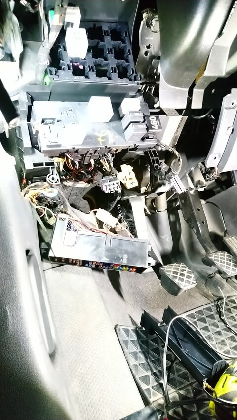

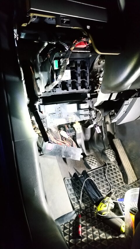

Je serais toi, je reconnecterais la centrale électrique, peut-être que le fait qu'elle soit en vrac engendre la problématique sur le module confort...

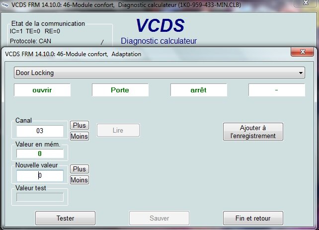

Que raconte le canal 03 dans « Adaptation » sinon ?
C'est tout débrancher depuis hier soir seulement le reste du temps c’était belle et bien brancher
Voici le résultat dans le canal 3 :

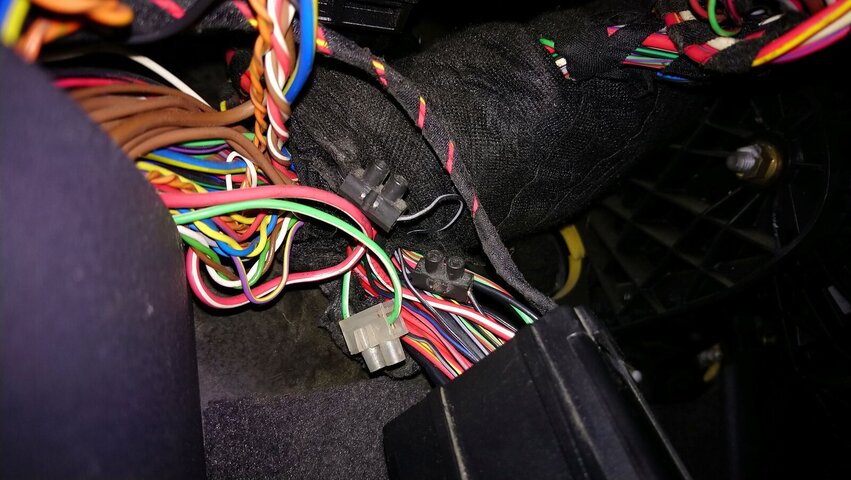

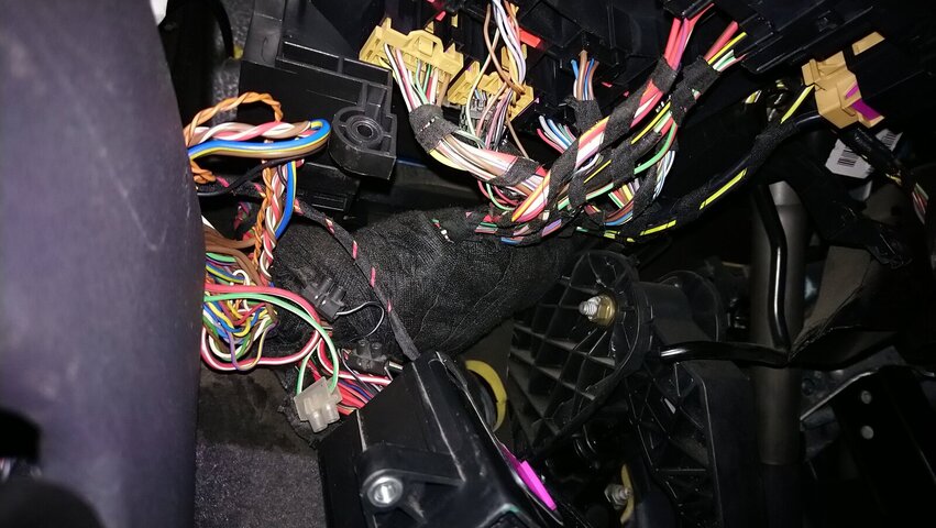

Oui il y a des domino, non c'est pas moi je suis pas dans le bâtiment ou btp :ROFLMAO::ROFLMAO:
Moi je soude à l'étain et gaine thermo, donc c'est l'ancien proprio qui a du avoir déjà un souci au niveau de la centralisation et à mis des domino j'en ai vue 3, je vais faire des photos de plus prés ;)

En même temps, c'est bizarre, les câbles à l'origine devaient être connectés ensemble de la même manière, les couleurs correspondent...
Je capte pas pourquoi avoir coupé ces câbles pour les rabouter ensemble de la même manière qu'à l'origine... 🤔 🤔 🤔
J'ai pas compris non plus d'ailleurs car ils ne sont pas en mauvaise état ou autre, mais j'ai peut être pensé que l'ancien proprio à voulu mettre une centralisation seconde monte (pas d'origine) et ça n'a pas fonctionné du coup hop domino.
Suis-les et trouve, soit un connecteur ou un bornier de raccordement, ensuite on pourra regarder dans le schéma électrique à quoi ils correspondent...
Il y a deux fois la couleur noir/blanc avec un domino ou c'est mes yeux ?
Il y a un noir et blanc et un noir ce fameux noir d’ailleurs j'ai cru que c’était l'antenne mais non c'est pas ça
