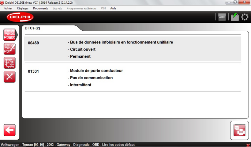

Et sinon j'ai ces défauts en mémoire :

La seule solution que je vois se profiler à l'horizon pour toi, c'est un paramètrage EN LIGNE via ODIS, car le système va identifier ton module, voir si le codage est ok, si pas ok, le recoder tout seul, et te donner la procédure pour recoder ton module ET tes clés. Le soucis, c'est qu'on ne sait pas si ton module est bon, ton codage ok, et surtout si la version du firmware est adapté à ton module, à tes options de véhicules, bref beaucoup de "peut-être".
Pour faire simple, dans ton module, au moment de l'identification, tu as l'identitification FAZIT qui est la base du système antivol du groupe vag, mais via cette identification tu as tous les paramètres de date, type et surtout N° du firmware, ce qui fait qu'une fois cette étape terminée, et si rien trouvé, le codage a lieu, via un code SVM qui permet au système de paramétrer au mieux, tes options de véhicule.
J'ai du mal a penser qu'avec ODIS, le problème avec la serrure côté conducteur sera résolu comme par enchantement...
Car aux dernières nouvelles (le 11/03/2021, message #217) :
Aussi, je suppose que cette erreur est toujours présente, supposition, puisque depuis le début on navigue sans log régulière et il faut tirer les vers du nez.
Donc, encore une question, le problème avec la serrure est-il toujours présent à ce jour ?
