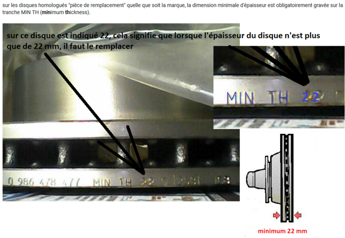

pour vérifier si l'épaisseur de tes disques est encore "bonne" (d'après la photo, ils sont encore excellents), cliquez >>>ICI<<<)

Je viens d'aller voir le lien pour les disques. Je n'ai pas très bien compris le principe. Les disques sont à changer lorsqu'on ne peux plus lire l'inscription ? Ou bien est-ce qu'il y a un autre repère ?
Ok je pensais qu'il n'y avait pas à mesurer.
Il faut regarder sur l'étiquette dans le coffre le code du système de frein. Ensuite aller sur un site de pièce détaché et regarder au niveau des disques l'épaisseur mini.
