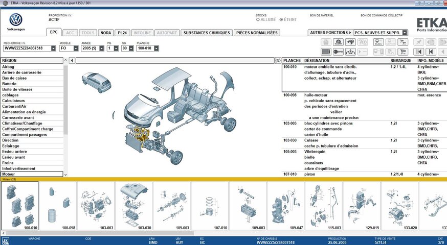

Bonjour BigBob,
WVWZZZ5ZZ64037518
J’ai installé le logiciel ELSAWIN.
Le bas-moteur n’est pas détaillé.
J’arrive de chez VAG, il font un échange standard sur cette partie.
Il me manque les couples des chapeaux de bielles et du carter vilebrequin + équilibrage.
As tu une idée ?
Merci bien
Il ne t'a fourni que le PDF qui résume tes options et variantes, pas le fichier VIN texte, suis la procédure pour aller le chercher...
Bon, j'ai récupéré ton fichier VIN texte...
Est-ce que quelqu'un avec un « ELSAWIN » en français peut sortir les couples de serrage, le miens est en allemand, c'est galère à trouver ?
