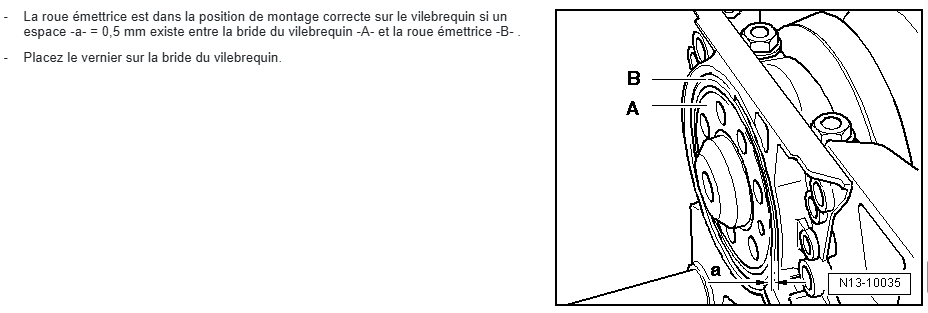

Il y a une côte de montage à contrôler.

Merci,
Je redémonterai dans un ou deux mois. Entre temps, j'aurai fait tourner le moteur un peu. Si tout tourne bien, je changerai les pièces fatiguées et le joint de vilebrequin ( j'avais remonté l'ancien parce que je n'avais pas commandé le bon).
Je donnerai des nouvelles 😁
