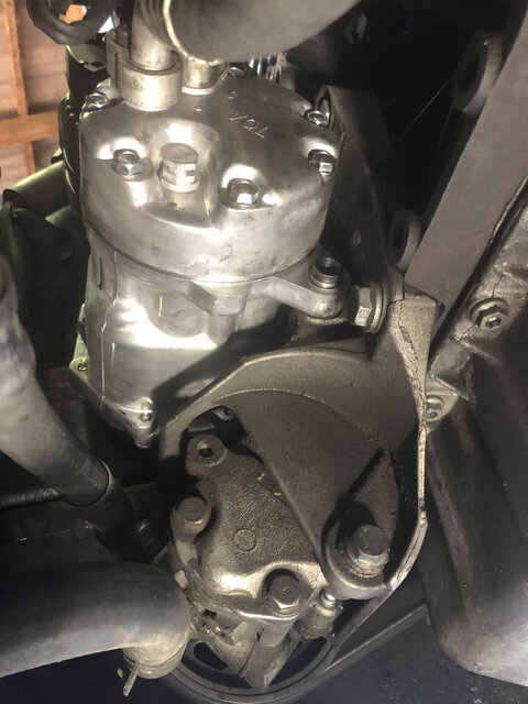

Le garage a mis un compresseur neuf, puis a fait la pause d’un côté n condenseur neuf ! Et il me dit en aromatique, elle souffle du chaud,
Elle fait du froid en mode Manuel....

pour revenir à ma climatronic ?? le matin elle marche bien quand il fait 23° dehors ( le garage avait poser un compresseur neuf et un condenseur neuf
l'après midi quand il fait 36 °
le compresseur fait du froid et se coupe au bout de 15 secondes

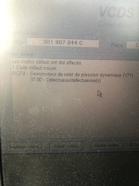

je passe le VCDS et j'ai en défaut =
1274 SERVOMOTEUR VOLET PRESSION DYNAMIQUE 37.00 DEFECTUEUX

Je comprends pas pourquoi si c’est comme semble l’indiquer le code défaut ( servo moteur.v71) pourquoi le compresseur , s’arrête et cet repart, bref
