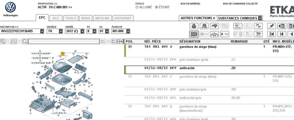

En cherchant sur ETKA plusieurs codes apparaissent dont le mien en noir car associé à mon code VIN.

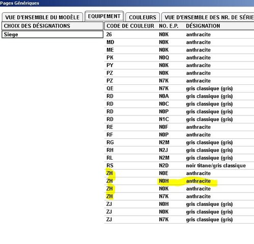

j'ai le fichier VIN que j'ai lié à ETKA sur mon PC, J'ai trouvé les codes mais je ne suis pas sur de bien les interpréter avec ma fiche d'Identification
Ma conclusion est que les codes couleur de mes sièges sur la Fiche d'Identification sont -ZH N0H
J'ai bon ?:rolleyes:

Et sinon pour le code « N0H » : PRCode N0H = Woven fabric seat covering (revêtement du siège tissu tissé).
from
Oui et les autres codes sont pour le cuir, la laine, le Cuir/Alcantara. tous les codes sont disponibles ici au format Excel
