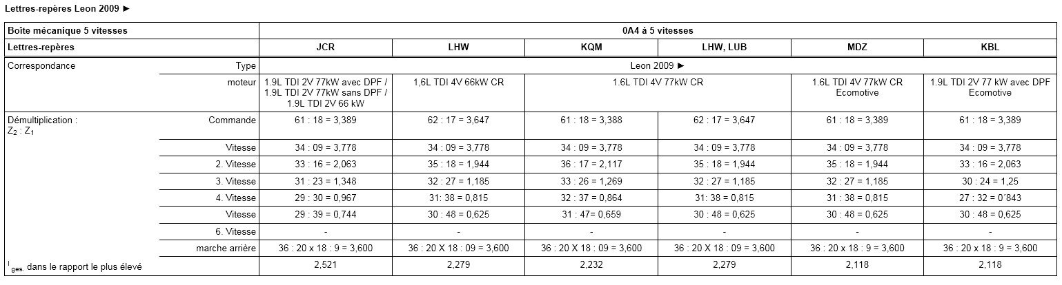

Je dois remplacer ma boîte de vitesse sur ma SEAT Leon 1.6 tdi 105 de 2012, type de Boîte LUB 0A4.
J'ai trouvé une boîte type MDZ 0A4.
Sur ELSAWIN, j'ai trouvé ça :
il n'y a que la commande qui diffère 62 :17 contre 61 : 18
Est ce que quelqu'un pourrait me confirmer que je peux monter ce type de boîte ?
Merci d'avance,
Charlie.
