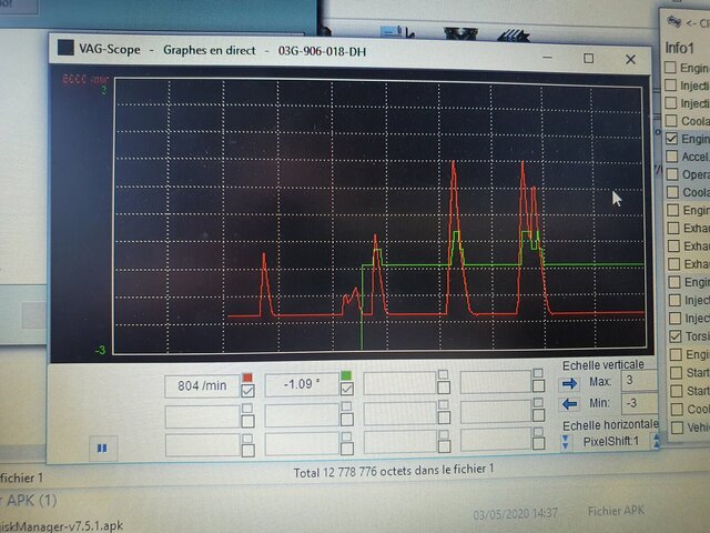

Aujourd'hui :
J'ai supprimé les défauts, à savoir la G40 et fait un test graphique en mode routier, voici les résultats en photo :
En rouge les tr/min.
En vert la torsion value.
Moteur chaud, je ne trouve pas ça déconnant du tout !
Et après ce test routier aucun défaut n'est remonté.
C'est à ne plus rien y comprendre. 🙃

Aujourd'hui :
Ça doit être un faux contact, s'il n'y a pas de démarrage difficile c'est qu'il fonctionne bien. ;)

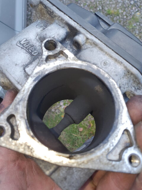

@BigBob, je cherche cette fameuse N345, mais je ne vois absolument pas où elle est, ni à quoi elle ressemble...
Photo de la vanne EGR plutôt propre d'après moi.
