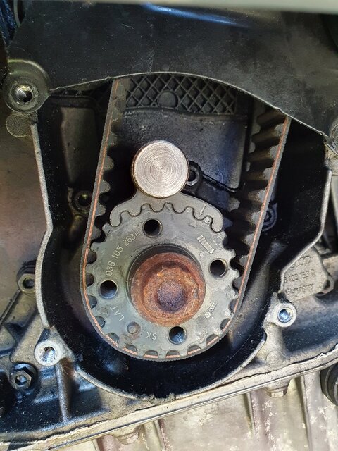

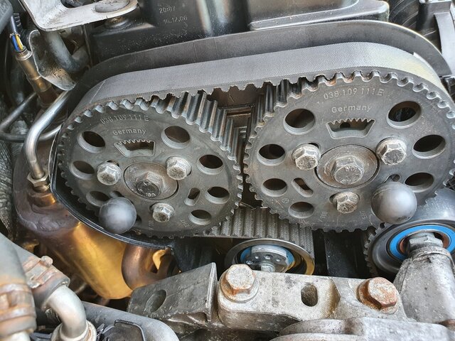

J'ai rencontré pas mal de problèmes avec, j'ai déjà changé la sonde G40 et fait la distribution par la même occasion (ma première !).

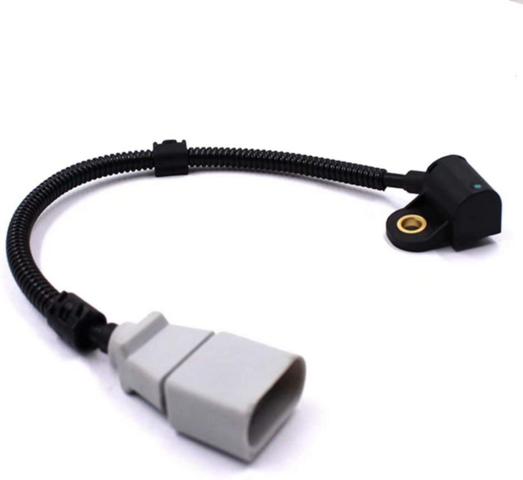

J'ai toujours ce défaut G40 « absence de signal » c'est une pièce non d'origine Audi que j ai acheté sur Oscaro, c'est un souci ?

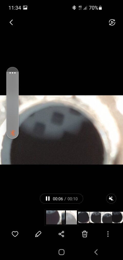

Ce matin, j'ai quand même jeté un œil dans le FAP, par le dessus, en dévissant une durite qui remonte à la G450.
Résultat difficile à prendre en photo, mais il n'a pas l'air bouché à vue d'œil !

Regarde sous ta poulie d'arbre à came, celui de droite.
Ton connecteur, la vis de maintien et si tout te parait correct, regarde si la roue cible passe bien devant ton capteur.
Si oui ton capteur est out, attention c'est pas facile d'accès et surtout pas facile à voir, un miroir est le bienvenu !!!
Je l'ai déjà changé l'année dernière, je m'en souvient très bien...
Si tu l'as changé l'année dernière, nettoie le.
Regarde ton connecteur et notamment au niveau des serflexs qui bloquent le câble, tu risques de trouver un câble coupé, car ce capteur est relativement fiable normalement !!!
Ta poulie cible est en effet l'arbre à came de droite, avec derrière une tôle ayant des rebords de taille variable qui corresponde en fait à ton cycle d'injection de ton moteur.
