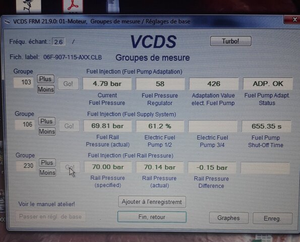

J'ai changé le filtre à essence, la N205, la N249, le G31, la N80, le G410 et la vanne PCV, car cette dernière était en défaut.
Pour les autres ils étaient nommés comme potentiels facteurs de troubles.
Voici les photos des valeurs prisent moteur au ralenti :
Pouvez vous m'aider à interpréter ces valeurs et par là même, m'aider à résoudre ce problème !
