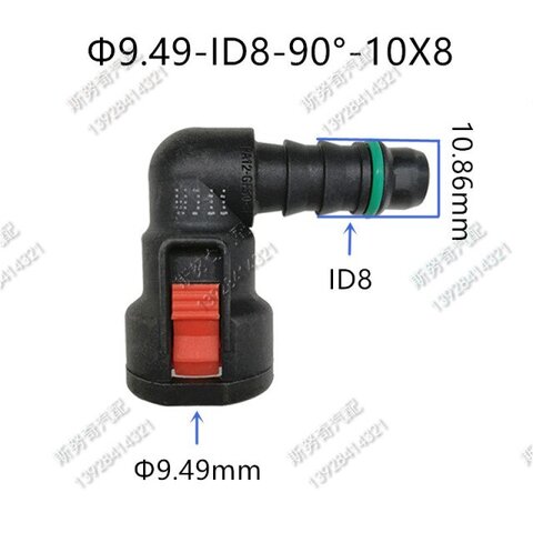

Ca y est j'ai trouvé comment faire c'est de ce connecteur à quelque chose près dont je parlais
Il faut appuyer fortement dessus pour que les ergots ressortent ,puis avec la pince serrer les 2 petits ergots et lever ! c'est vrai que je ne suis pas doué :D
Connecteur-femelle-ID8-de-9-49mm-9-49-connecteur-rapide-de-ligne-de-carburant-90-degr.jpg_640x...jpg

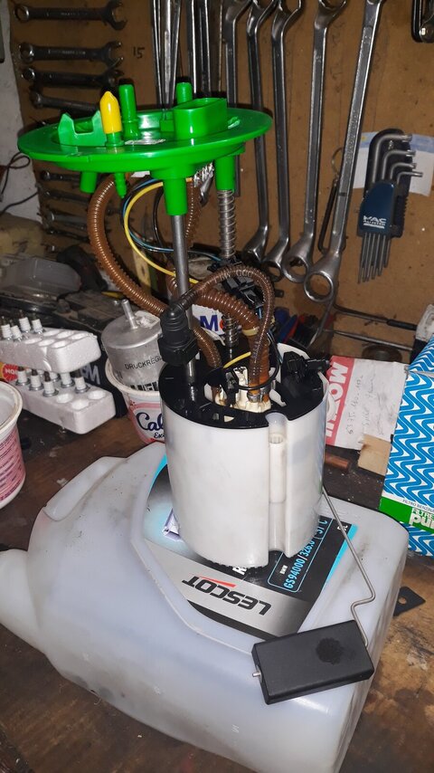

Apparemment j'ai passé la main dans le réservoir,il a l'air propre,aucun dépôt sur la main ni en visuel,l'essence vidangée était aussi "propre"
la suite à demain pour remonter tout ce bin's !!
Encore une questions !
J'ai nettoyé la pompe comme j'ai pu car je ne l'ai pas démonté ,et j'ai re placé l'ensemble dans le réservoir,

A ton avis ma pompe est encore bonne ou en fin de vie? ,je ne l'ai pas démontée,de peur de la casser et je l'ai juste bien secouée, et nettoyée comme j'ai pu
Y a t'il un filtre à l'intérieur? ,car le tamis exter était très propre par contre l'intérieur lui était crade !
Tu parles de celle qui est dans le réservoir hein?
Tamis propre?
Intérieur crade? Du réservoir tu veux dire?
Et c'est quelle partie qui était crade stp?
l'intérieur, de la pompe un dépôt sur le fond,(marron) mais ne "pouvant " pas démonter je n'ai pas poussé l'investigation,le réservoir lui "a" l'air propre car en passant la main sur ce que je pouvais, le fond ,côté et le haut aucun dépôt,salissure sur la main
