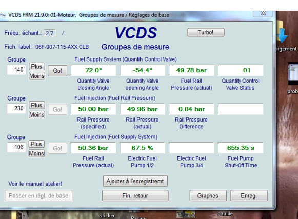

J'ai ce défaut qui ressort au VCDS P0087 Pression d'injection/de système de carburant trop bas ,sur mon A6 c6 4F2 TFSI 2 litres.
Je n'ai aucun voyant au TdB mais une perte de puissance à un moment donné.
Je m'explique, la voiture démarre au quart de tour, je roule en ville sans aucune incidence, mais quand j'arrive sur la voie rapide, j'accélère, 3000, 4000tr/mn et hop elle ralentit, puis au bout de 600/700 mètres, tout redevient normal.
Je pousse les vitesses, monte dans les tours voire des fois à 5500/6000, elle roule comme çà pendant 1/2 kilomètres et de nouveau je redescend à 90.
Comme ci il n'y avait plus d'essence, puis le temps que ça se remplisse de nouveau, toute la puissance revient pendant encore 1/2 kilomètres à vitesse soutenue.
En ville tout est normal, le ralenti est stable, aucun tremblement, elle ne « boite » pas ni ne cale !
J'ai changé le filtre à essence, la N205, la N249, le G31, la N80, le G410 et la vanne PCV, car cette dernière était en défaut.
Pour les autres ils étaient nommés comme potentiels facteurs de troubles.

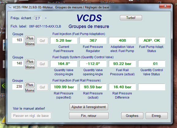

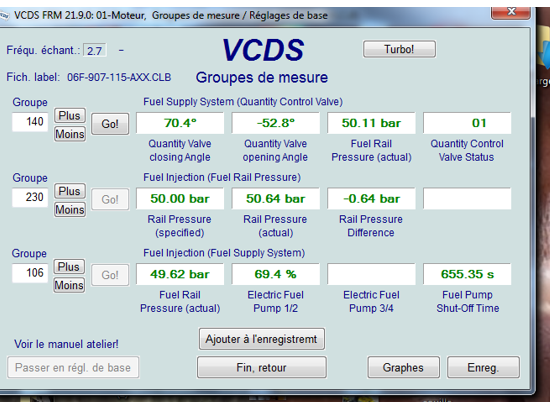

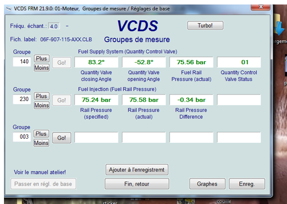

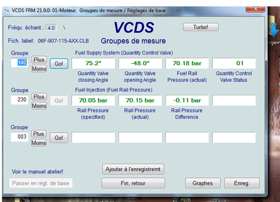

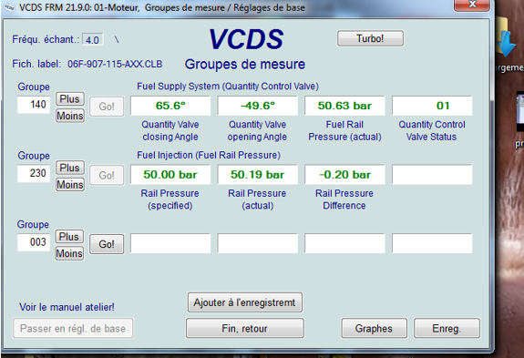

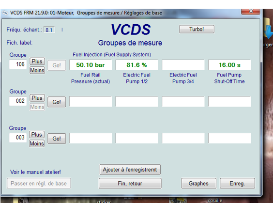

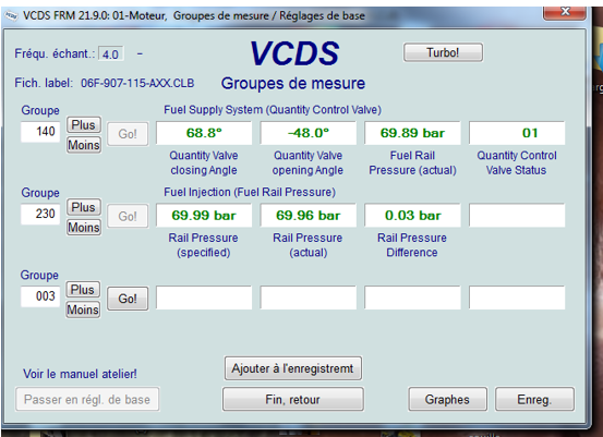

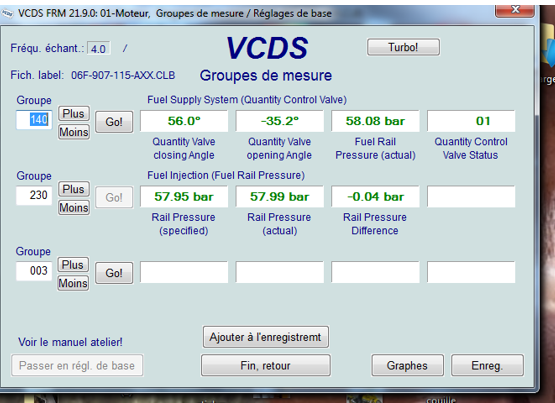

Voici les photos des valeurs prisent moteur au ralenti :
Pouvez vous m'aider à interpréter ces valeurs et par là même, m'aider à résoudre ce problème !
J'espère que tu vas t'y retrouver!
1ere photo 3è à 4000trs
2èm Arret 1500trs, 3è 2000trs, 4è 2500trs, 5è 3000trs 6è Ralenti 1 mn, 7è Ralenti 2mn 8 è Démarage au bout de 30s 9è ralenti Dernière ??
Oui, tu as nommé les photos donc c'est top.
Ce que je constate, c'est qu'au ralenti accéléré, il y a bien la pompe HP qui fait son travail (!).
Donc pour moi, la pompe HP fait son job correctement.
Ce que je constate par contre, c'est que la pompe électrique (donc Basse Pression) dépasse facilement les 60%.
Ceci indique donc une surcompensation du système ou une restriction (!).
Le plus simple est de s'assurer que le filtre est OK, c'est une première cause de saturation et de baisse de débit.
Donc de le remplacer.
Si cela ne résous pas le souci, redis-nous, mais ce serait donc une faiblesse de ta pompe BP à mon avis.
Redis-nous quand le filtre sera changé.
  1. Peux-tu aussi développer ce que tu as dit quand tu as écrit « j'ai changé le filtre et l'essence qui en est sorti faisait peur ».
  2. Peux-tu me dire la dernière photo nommée « capture », dans quelle condition cela a été fait ? Car je vois une différence entre les deux groupes très élevées.
  3. Je pense qu'on peut éliminer la pompe HP de la liste des suspects, elle se comporte absolument normalement au ralenti accéléré !

Pour la photo que j'ai nommé « capture », c'est par ce que je ne me rappelle plus dans les conditions où je l'ai prise, route ou à l'arrêt.

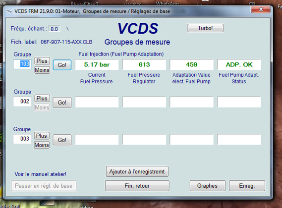

Monitore quand tu vas faire ton essai sur route, les trois groupes, 103, 140, 230, le mieux est d'utiliser l'enregistrement, et comme ça tu nous balances le fichier Excel et on aura tout :)
Dis nous quand tu as fait cela et si c'est ok.

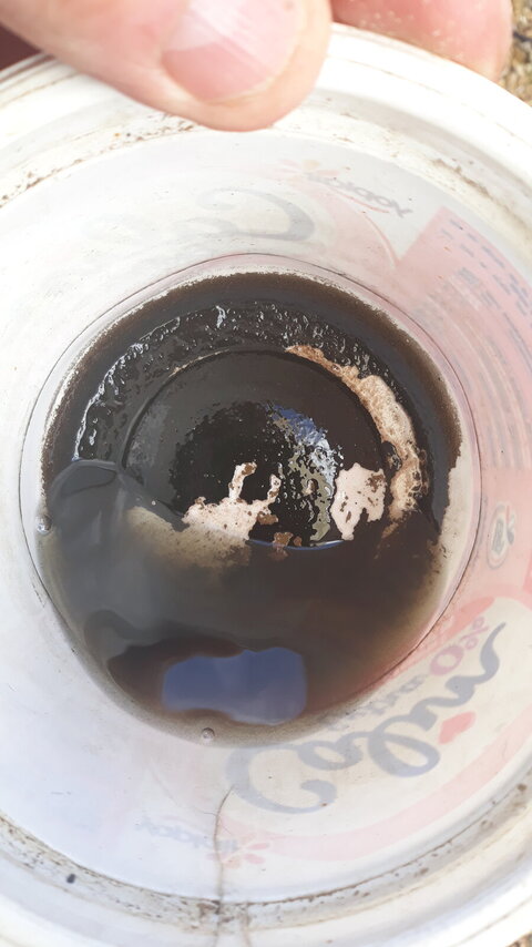

Voici la crasse que j'ai récupérée lors du vidage de mon filtre côté retour vers le réservoir ,l'aller,réservoir,vers filtre et filtre,vers moteur était propre cela ressemble plus à du "cambouis" genre nettoyage de pièces que des algues ! mais c'est vrai qu'au touché c'est plus "doux gluant" que granulé
Donc la restriction viendrait de cela. Merci @lionelcorbie80 !!!
Donc changement de filtre, et inspection du réservoir en déposant la pompe à essence Basse Pression :(
Mais à priori, mon daig était correct, restriction et surcompensation du côté basse pression. Sacrée ***** que tu as retirée tout de même!
Et anormale.
Tu as la cause de ta panne

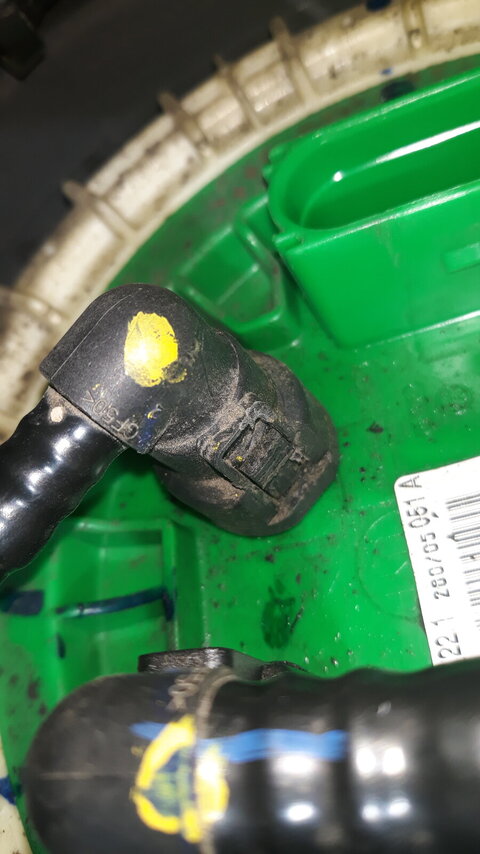

Encore une question ,je suis en train de démonter ma pompe BP (réservoir) mais je ne sais pas comment déconnecter ce connecteur (jaune)!! j'ai la pince à carburant facom mais sans effet !!avez vous une solution? merci
Appui sur les deux linguets de chaque côté et normalement celà vient !!!!
J'ai appuyé,tiré,poussé,écarté les petits ergots sans résultat, j'ai le même sur mon filtre à essence (sous la voiture) et apparemment compliqué à enlever car il était complètement bousillé par l'ancien proprio et je ne voudrais pas faire comme lui!!! j'ai réussi à le sortir avec un petit tournevis et une pince à clips courbée en levant j'ai essayé de faire pareil mais sans résultat Qu'avez-vous comme pince pour sortir ces connecteurs? j'ai celle-ci (photo),mais je n'y arrive pas
J'ai pareil et je n'ai pas eu ce soucis. Si grippé, ma fois, il faudra tirer sec... :(
