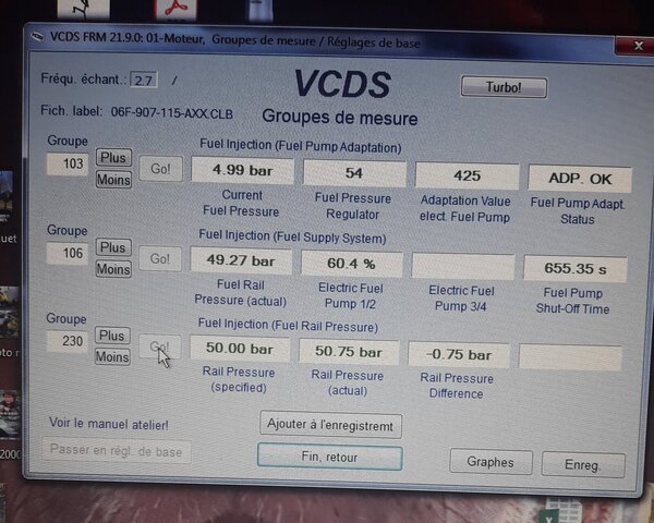

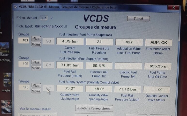

Voici les photos des valeurs prisent moteur au ralenti :
Pouvez vous m'aider à interpréter ces valeurs et par là même, m'aider à résoudre ce problème !

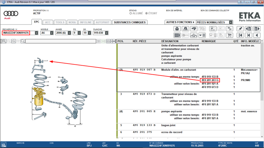

C'est pourtant indiqué dans le wiki Ross-Tech (lien à cliquer en orange dès ton premier message...) :
When found in any model with a Gasoline engine that has a faulty in-tank fuel pump make sure the brand new or revised fuel pump does not require a cap per the dealer parts catalog! Failure to install a cap (such as part number example: 8E0-201-263-G) when necessary may result in a serious safety concern!
Une recherche G00gle pour la référence : « » et voilà à quoi ressemble l'obturateur...

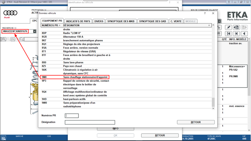

Il sert à obturer la sortie pour les véhicules qui ne disposent pas de l'option « chauffage stationnaire (code PR : « 9M0 ») », ce qui est bien ton cas.
Mon hypothèse :
  • Audi ne s'emmerde plus à détailler la pompe sans option « chauffage stationnaire » et ne fait plus que celle avec.
  • Pour ceux qui ne disposent pas de l'option, il faut alors utiliser l'obturateur, comme indiqué dans ETKA (le commentaire « utiliser en même temps »).

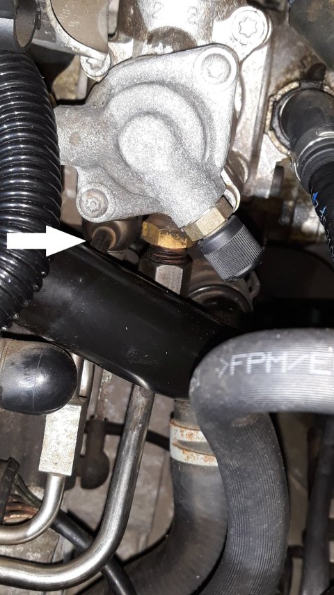

Salut la team, je voudrais savoir quel est l'outil ou la clé qu'il faut pour dévisser la vis Banjo et la marche à suivre ,qui est en bas de la pompe HP (hitachi) sur mon A6 c6 moteur (BPJ) car compliqué à atteindre et impossible de voir la tête de cette vis ( flèche sur la photo )

Hello,Hello ! Personne pour éclairer ma lanterne ?
Ok merci et tu peux me dire comment l'atteindre? faut -il un cardan au bout de la rallonge, ou que faut il enlever,car je ne voudrais pas démonter de éléments inutilement
merci
Je ne connais pas tout les moteur par coeur, mais avec un peu de pragmatisme, tu vas y arriver ce que je ne doute pas.

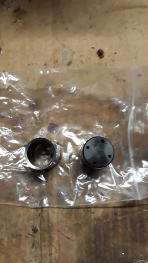

J'ai enfin démonté le cam follower et ce que j'ai trouvé n'est pas bon ,car il est décapité et ma pompe HP à le "bout" usé après changement j'ai toujours le défaut (P0087) qui est présent et les coupures en roulant sont aussi présentes
Chose bizarre je n'ai rien trouvé (pièces métallique) ni dans le filtre,ni dans mon bac de vidange!!
Vu la tête de ma pompe et que le P0087 signale que l'arbre à came peut être usé(ce que je me doute) comment savoir si il est vraiment mort,et si oui, puis-je le faire moi même,sachant que je n'ai pas de doc atelier, et que je n'ai jamais démonté d'arbres car je me doute que si je vais dans un garage,il va falloir que je vende un rein + un bras 😁
Merci pour vos réponses !!
