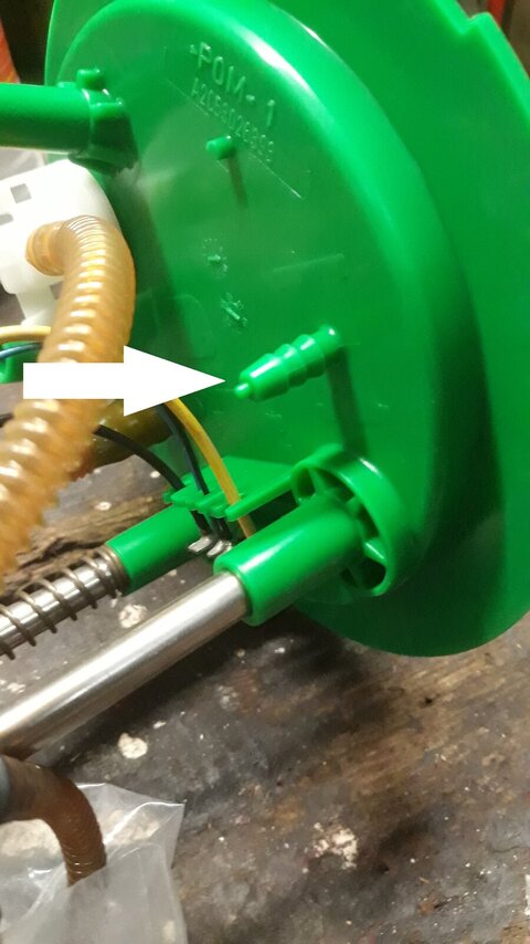

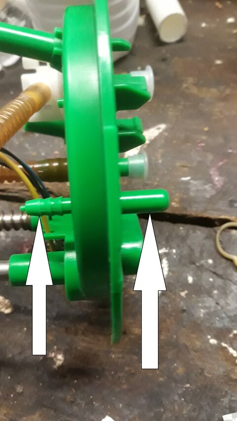

Le petit bouchon jaune (photo de la vieille pompe) ne "sautait pas, car le conduit était bouché du dessous , donc impossible de savoir si j'avais de la surpression dans le réservoir voici 2 photos pour illustrer mes propos prises sur la vieille pompe
La photo 1 le conduit (bouché) pris du "dessous"
La photo 2 le conduit pris en entier de champs
En général, la dernière lettre est un numéro de révision, donc pas tellement important.
Par contre, y a une différence notable entre les deux pompes. Sur l'ancienne c'est bouché, donc à priori, pas de soucis si tu bouches sur la nouvelle.

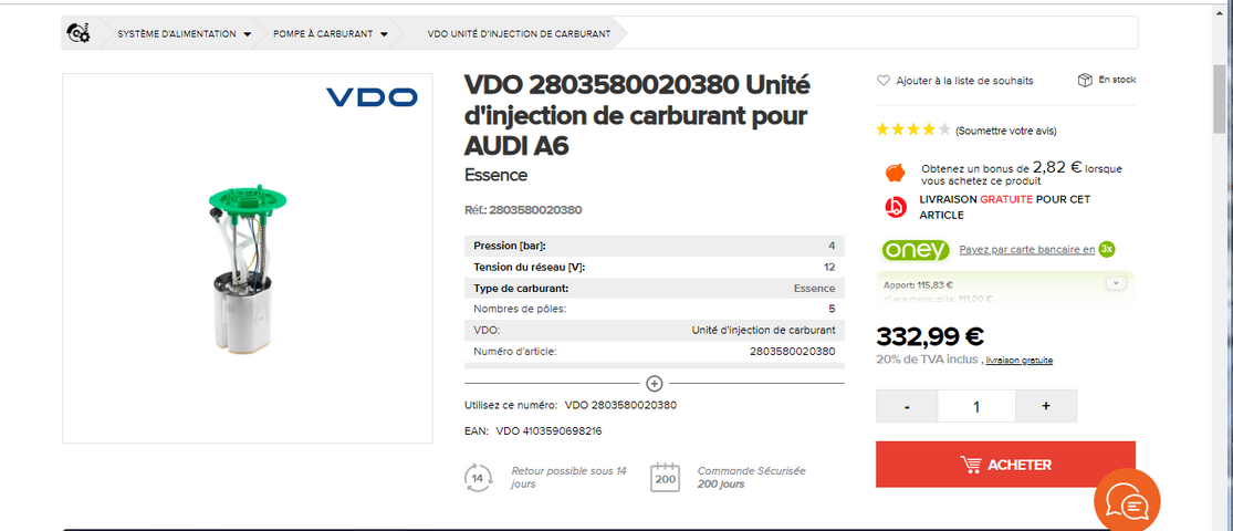

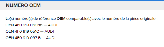

Pour la ref de la nouvelle,un peu compliqué, car je l'ai achetée sur Autodoc et ils effacent les N° de série mais voici le n° de la pièce commandée 2803580020380, sur le site ,et voici en photo les références compatibles, avec celle-ci
c'est cette piece là dont je parle et qui a plusieurs appellation
Sur l'image envoyée, les numéros équivalents OEM ne correspondent pas du tout à ta pompe. Tu aurais du, avoir, sous la référence OEM sur Autodoc, au moins le numéro de ta pompe. Là, on est sur une pompe qui n'a rien à voir, selon moi.

Il y a pourtant bien écrit en ref compatible 4F0 919 051 la dernière lettre étant la mise à jour non ?
Comme te l'a notifié Charlydiag, il arrive que ce soit pas le cas tout le temps.
Sur Autodoc, tu ne peux pas prendre une référence d'une pièce, qui n'apparait pas du tout dans le champ "OEM".
Là, tu as une pompe, qui n'est pas du tout équivalente à la pièce d'origine.

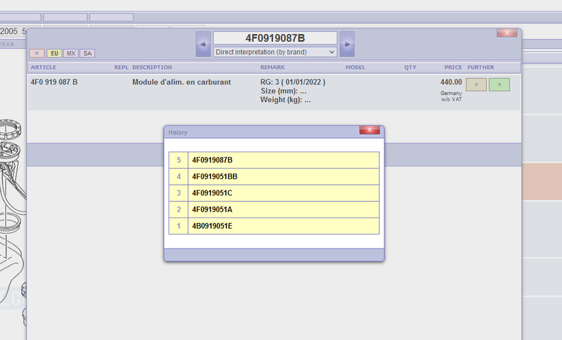

Voici l'historique des révisions :
Voici l'historique de ta pompe.
Donc celle que tu as, est bien une pompe correspondant aux révisions suivantes.
Donc ça, c'est bon!

Le petit bouchon jaune que tu as remis sur la nouvelle, si l'on voit l'ancien design de ta pompe, doit être donc étanche. Si c'est le cas, tu respectes l'ancien design de ta pompe. La nouvelle révision est différente, j'ignore pourquoi.

Evidemment j'ai jeté/égaré ce petit bouchon jaune ,lors du changement de la pompe ,
j'ai bouché le "trop plein" par un bout de durite avec collier à la base et collier avec une vis dans la durite à l'autre extrémité et là plus de fuite bien sûr

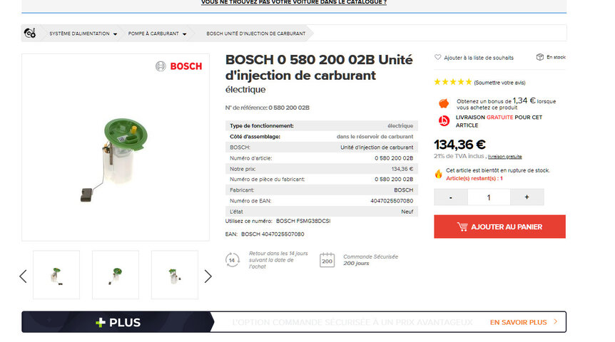

sur autodoc avec la ref d'origine 4F0 919 051 A j'arrive à ceci en résultat en Bosch avec le petit bouchon B-)
Attention à la surpression actuelle dans le réservoir !!
N° de référence: 0 580 200 02B
C'est celle-ci que j'ai acheté en VDO car on m'a dit ici que c'était la monte /marque d'origine et qui était compatible avec mon ancienne ce qui à confirmé polo16v 190
Non, j'ai juste dit que c'était, selon numéro de référence en effet, compatible, pas que c'était la monte d'origine!

Après revérification oui ta pompe VDO ( très bonne marque ) correspondant au numèro d'origine Audi 4F0 919 051 BB ( A la base 4F0 919 051 A ) est bien la bonne. Bizarre pour le tuyau non bouché mais peut être qu'il y a à l'origine un ptit kit de pièce pour obturer ce trou non existant sur la pompe originale. Ce que tu as fait est ok si le bout de tuyau résiste bien aux hydrocarbures.
