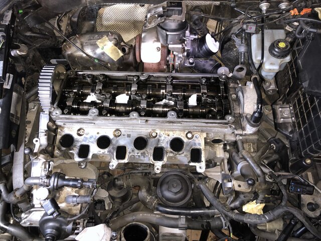

Alors j'ai commencé le démontage. Le dessus et la partie admission du moteur assez facile à démonter. Les injecteurs sont sortie facilement.
Par contre la grosse galère pour la partie arrière moteur côté échappement, au tour du turbo et du FAP, une grosse galère de galère. Pas de place et les vis quasi invisibles. Je n'ai pas encore finit, il me reste les durites d'huile turbo. Je dois vidanger le moteur d'abord.
Objectif : démonter la culasse et vérifier l'aspect des cylindres. J'espère qu'ils n'ont pas été touchés.

Une petite photo sans l’admission et le cache culbuteur :

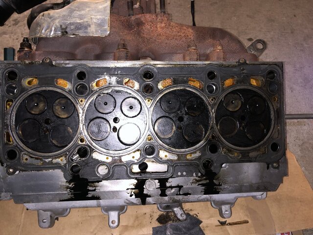

Quelques news comme prévu :
Culasse démontée et sortie : pas de dégâts sur les soupapes ni sur les pistons.
J'ai fait tourner le vilebrequin, il tourne facilement, sensation de frottement des pistons bonne au feeling 🙂.
Donc je ne vais rien faire sur la partie basse moteur, je compte acheter une culasse complète d'occasion et la monter.
Sur ma culasse, un arbre à came est assez rayé sur une came, tous les culbuteurs côtés échappement sont cassés. J'ai peur que les culbuteurs côté admission soient fragilisés.
