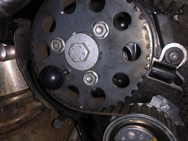

J'étais sur autoroute à 130km/h environ et soudainement mon moteur s'arrête.
Après diagnostique c'est la courroie d'accessoire qui s'est effilée, est passée sous la courroie de distribution et a décalé le vilebrequin ainsi que l'arbre à cames.
Au début, j'ai juste mis une nouvelle courroie d'accessoire et fait tourner manuellement le moteur avec une clé au niveau du vilebrequin.
Le moteur fait plus que 2 tours sans résistance ni bruit suspect.

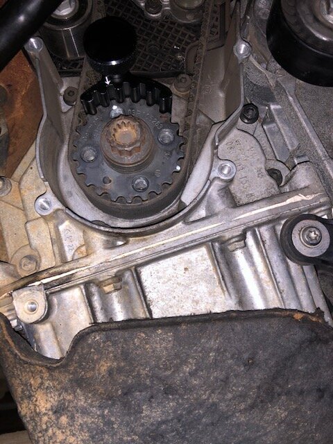

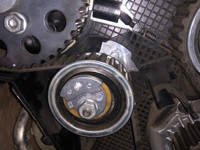

J'ai pigé l'arbre à came et je me suis aperçu qu'il y avait un décalage avec le vilebrequin.
Le poinçon sur le galet était vraiment en bas (quasiment 180 degrés).
Voir photos jointes.
J'ai vraiment envie de me lancer dans le changement de ma distribution, par contre ce que je ne sais pas c'est comment synchroniser le vilebrequin et l'ACC.
Je ne souhaite pas faire de bêtises avant de tenter un démarrage.
Merci d'avance pour vos conseils.

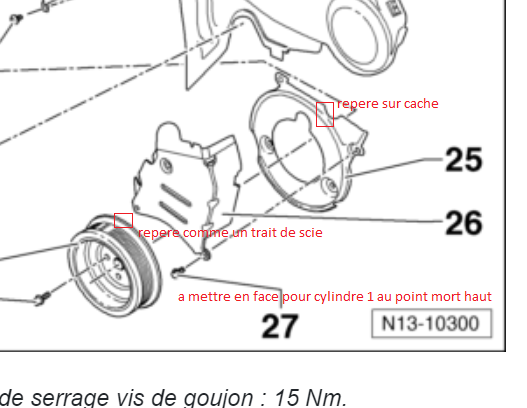

Bonjour, voici la méthode de remplacement et les couple de serrage11
pour contrôle sur la poulie damper ,tu a un repères qui correspond sur le cache distribution du bas voir fichier .
sur tes photos le repère vilebrequin devrais être a l'opposer et pompe HP a une dent de décalage, par rapport a l'arbre a came qui est lui a sont repère.
Oui tu peux essayer de la recaler et voir si ça démarre, ça ne te coûte que du temps pour l'instant.
Par contre, avoir retrouvé le pignon de vilebrequin à un demi tour de là où il devrait être, si tu n'as aucun dégâts je te conseille de jouer à l'Euromillions ou de surveiller ta bien aimée !

@lionelcorbie80 : j'ai les piges et la cale pour le vilebrequin. Il faut que je m'achète l'outil T10172. Je compte bien synchroniser l'injection par la suite.
@nicolas : merci pour la doc. J'ai vu le repère sur la poulie et sur le cache distri.
@Neketom : oui j'ai pris la main pour le démontage, c'est devenu un jeu d'enfant hhh. Pour le loto je vais attendre la fin des travaux hhh.
@BigBob : mon VIN : WVWZZZ1KZDP009392

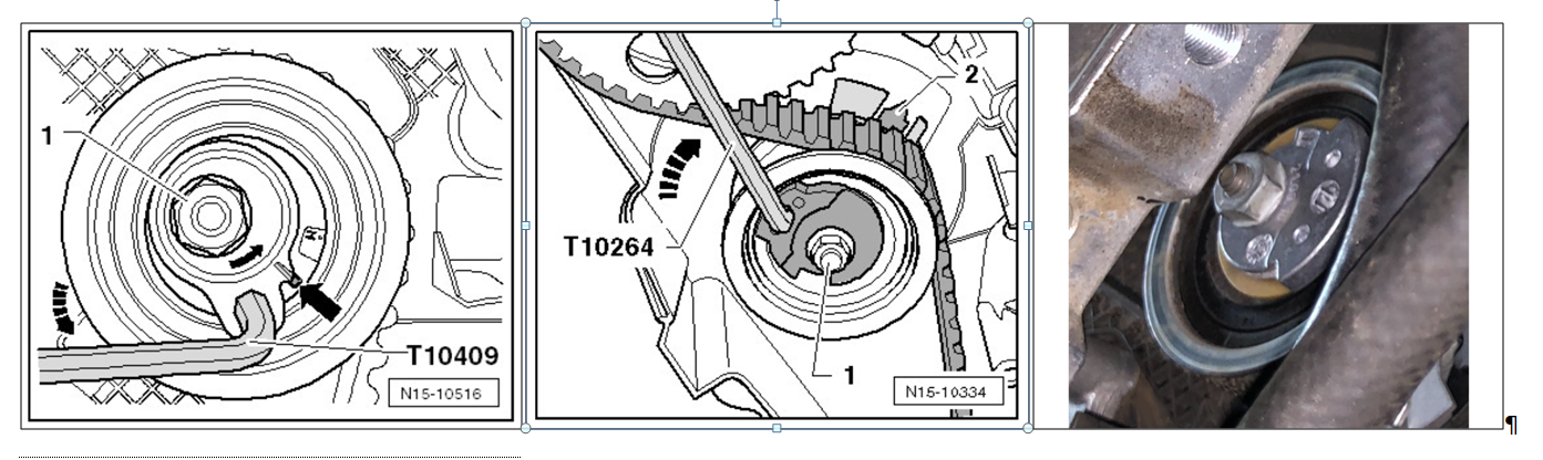

Voir pièces jointes (attention, selon le type de galet tendeur qui est monté, il y a deux variantes...).
Un demi-tour de vilebrequin de décalage, je pense que tu as des dégâts sur les soupapes.

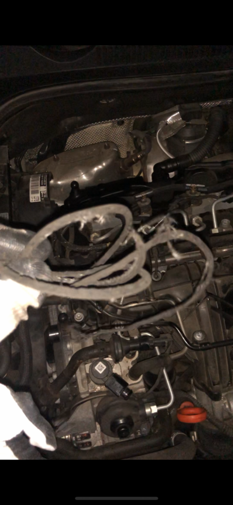

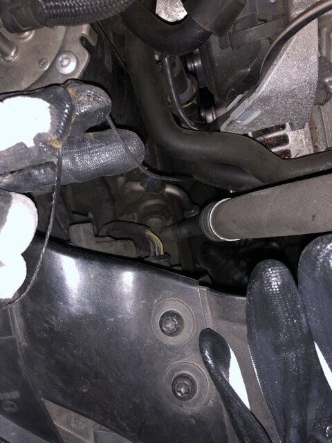

Comment elle est rentré ? Je ne sais pas. Elle s'est effilée et c'est surement comme ça qu'elle est passée sous le carter de protection de la distribution. En tout cas le long morceau en photo je l'ai sorti de sous le cache haut de la distribution. Voir photos jointes.

Ça passe gentiment dans le tout petit espace entre la poulie de vilebrequin et là où est ajouré le carter de distribution en plastique. c'est bien pour ça que c'est jamais " anodin " de casser une courroie accessoire quand il y a une courroie de distribution derrière.
À noter également une chose que peu de gens voient, c'est que sur beaucoup de carter de distribution il y des tout petits joints en caoutchouc qui font office de silentblocs entre le dit carter et le bloc moteur. Il arrive que suite à un remplacement de distribution et pendant la manipulation du carter ces petits morceaux dégage dans la distribution une fois en route !
Sur mon moteur, on peut difficilement passer une feuille de papier entre la poulie damper et le carter de distribution, c'est pour cela que j'étais étonné...

Quelques news :

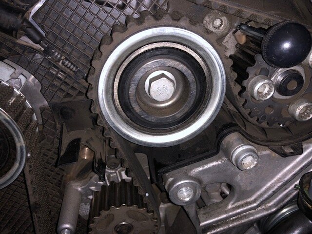

Alors j'ai repositionné le vilebrequin l'AAC et la pompe HP.
J'ai retiré les piges, J'ai fait plusieurs tours et j'ai replacé les piges sans problème.
Le moteur tourne au démarreur, mais n'arrive pas à démarrer.

  • Est-ce qu'il se peut que mon calage soit mal fait malgré le bon positionnement des piges, par exemple une erreur d'un tour sur le vilebrequin (vu qu'il fait 2 tours pour 1 seul AAC).
  • Faut-il effacer des défauts dans ce genre de situations pour que le moteur démarre ?
Pour le moment, je ne veux pas penser à une casse moteur, histoire d'espérer un peu, mais j'ai l'impression que je m'en approche snif.
Malheureusement je pense que c'est dans le sac...
Il y a trop de décalage au départ sur le vilebrequin.
À l'entraînement du démarreur, la sonorité du moteur doit être différente.
Houlà......vu comment réagit le bloc au démarreur oui y'a du pas bon là-dedans.
mais bon avec un demi-tour de vilo au départ c'est pas très étonnant...
