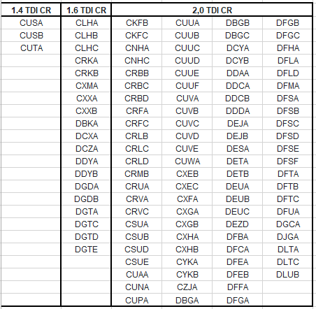

  • Enfin, si malheureusement votre motorisation n’est pas dans le tableau ci-dessous, la procédure ci-dessous ne s’applique pas pour vous.​
Pour tous les autres, ce qui suit devrait vous permettre de réaliser le remplacement de votre courroie de distribution, de la pompe à eau, des galets tendeur et inverseur, de son calage ainsi que du remplacement du kit de courroie d’accessoires.

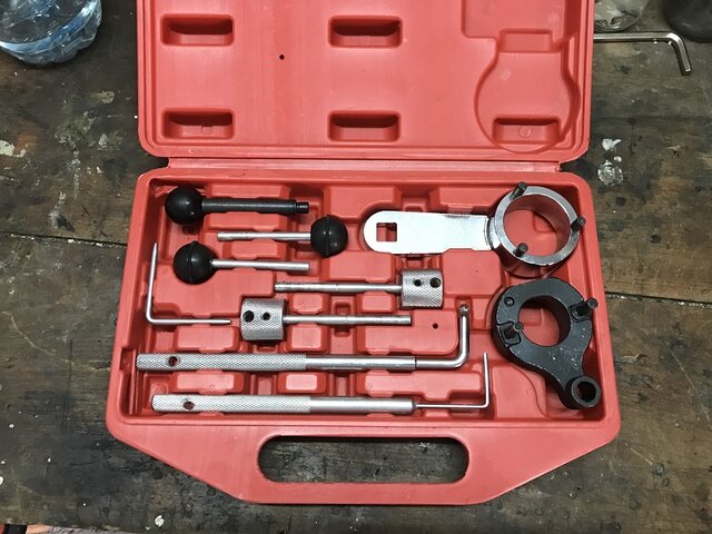

Ensuite l'outillage, le kit comprend les outils suivants :
T10051 pour bloquer le pignon de pompe
T10264 et 10265 pour mettre le galet tendeur sous tension, mais peuvent être remplacés par une clé halen et un clou

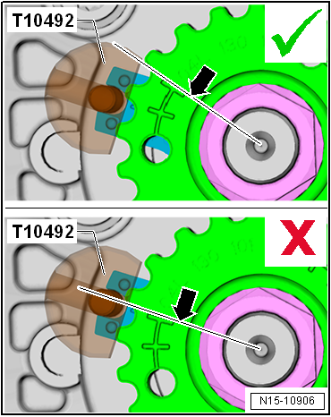

T10492 pour piger la poulie d'AAC et pignon de pompe
T10490 pour caler le vilebrequin au PMH

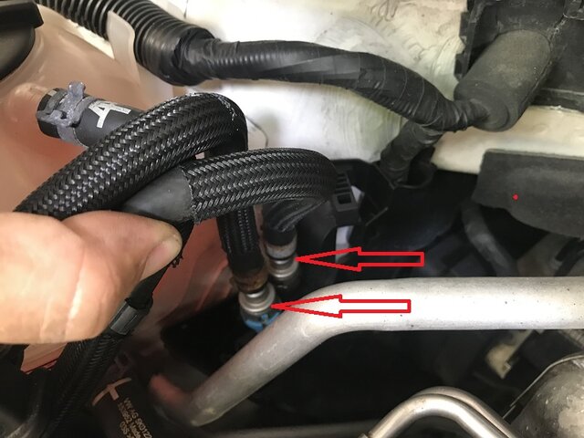

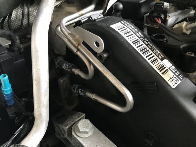

Débranchez les 2 conduites de carburant. Il s’agit de raccord rapide mais pas si rapide que ça…Le premier est sorti facilement, après plusieurs minutes sur le second j’ai préféré enlever le collier et déboiter la durite du raccord. Dévissez le support de filtre de la joue d’aile.

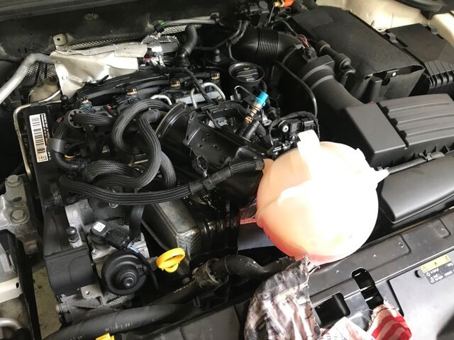

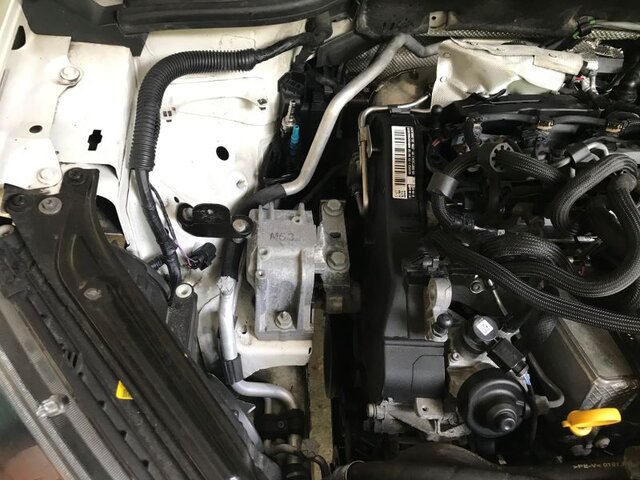

Dévisser ou déclipsez le vase d’expansion sans déconnecter les durites, débranchez la prise de la sonde
On peut alors basculer l’ensemble vase d’expansion et filtre à carburant sur le moteur ce qui libère l’accès au support moteur.

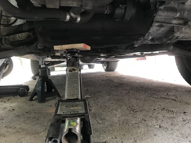

Placez un cric sous le carter moteur, c’est de l’alu, pensez à mettre une cale en bois entre le cric et le carter…

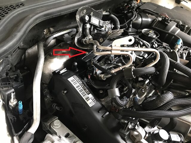

Déposer la vis du support de capteur de pression différentielle (G505) ainsi que celle qui maintien les conduite sur la protection supérieure de courroie. Déconnectez les durites des conduites

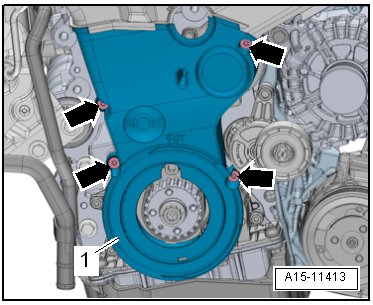

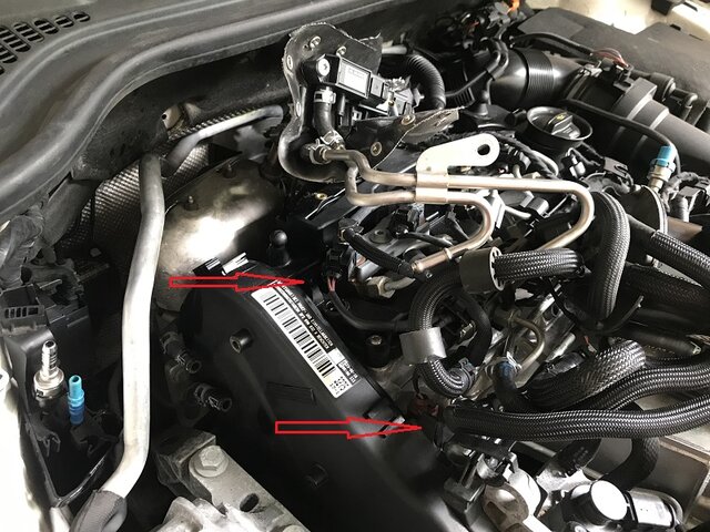

Dégagez les conduites et G505 sur la droite, on a désormais accès à la protection de courroie.
Déverrouillez les crantage et tirez la protection vers le haut
La partie haute de la distri fait son apparition.

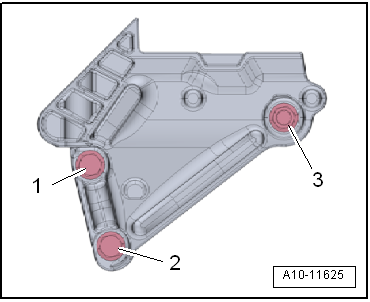

Dévissez les vis 2 et 3 du support pendulaire

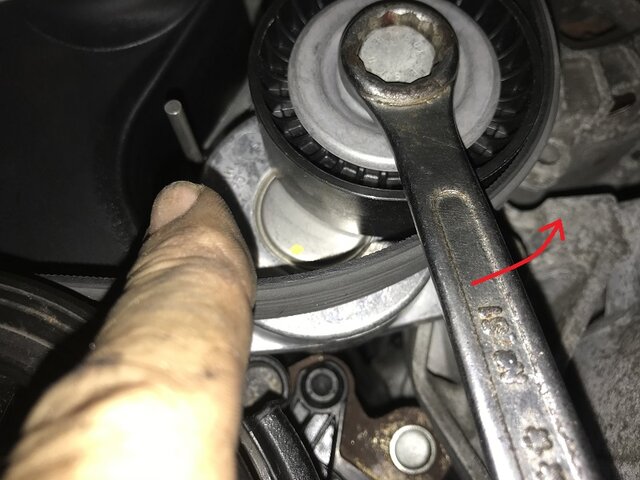

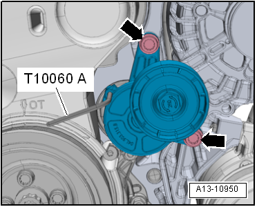

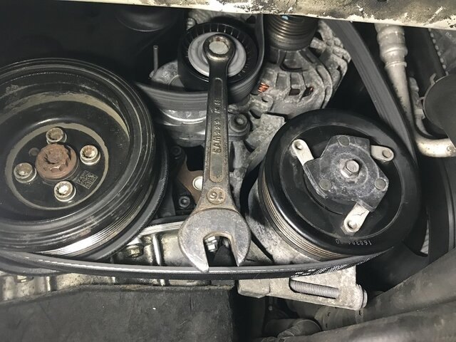

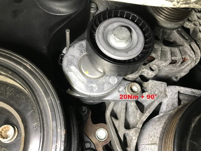

Déposez la courroie d’accessoires, pensez à mettre un clou, une goupille ou une clé allen qui permet de maintenir le tendeur en position « dépose/repose »

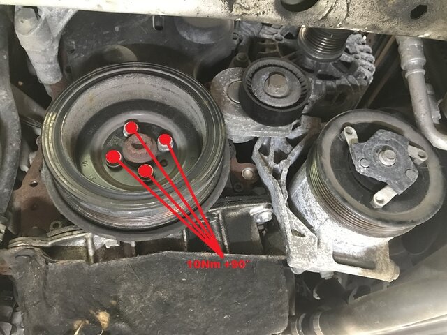

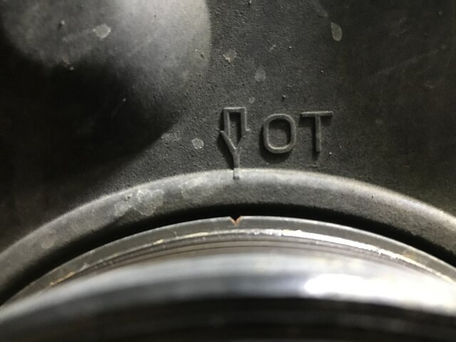

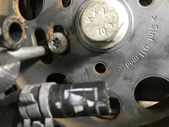

On profite que la protection inférieure soit encore en place pour mettre le moteur au PMH ; alignement de l’encoche de la poulie damper et du repère OT sur la protection.
On peut alors déposer la poulie damper (4vis)

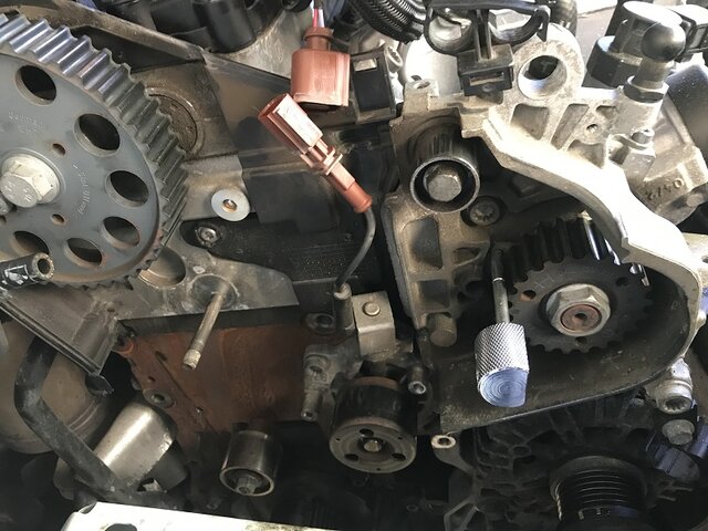

Mise en place des piges dans la poulie de pompe et d’AAC, possible si le calage actuel est correct.

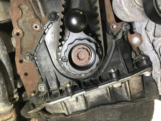

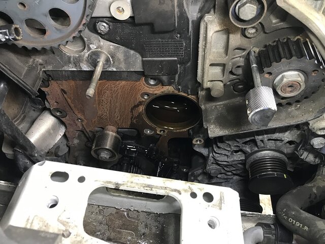

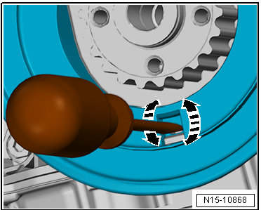

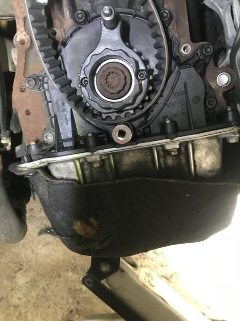

Déposez la protection inférieure, il y a un ergot à casser à l’aide d’un tournevis pour le premier démontage !

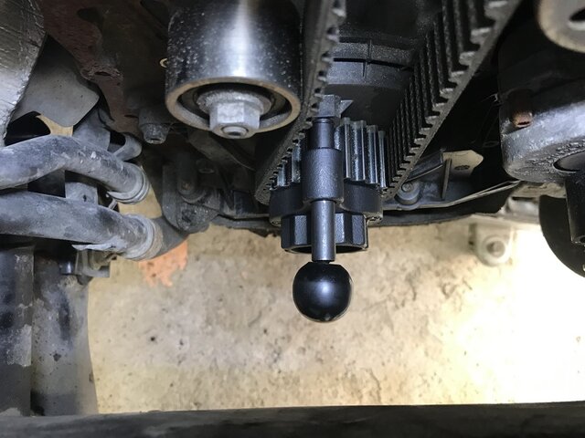

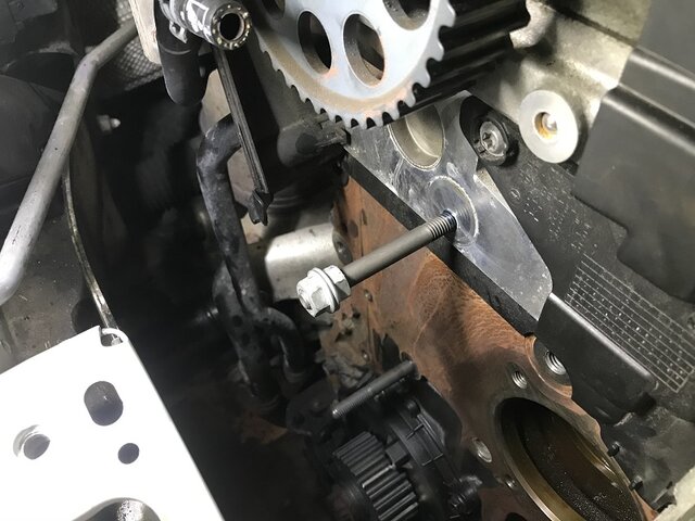

Mise en place de l’outil de calage du vilebrequin au PMH

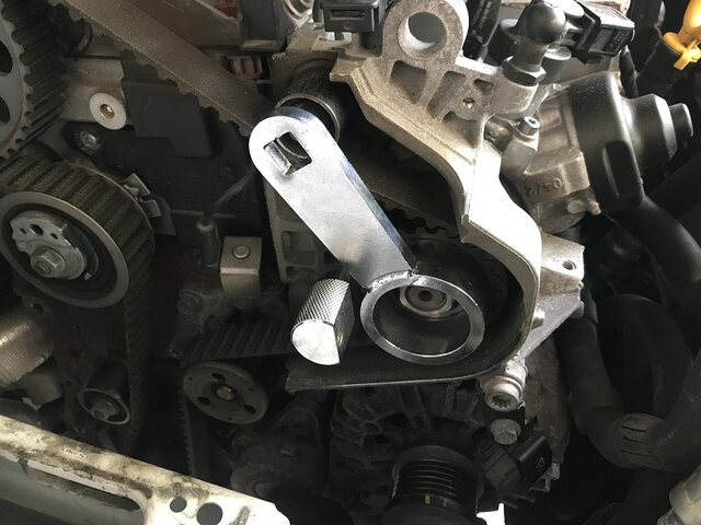

Desserrez la vis d’AAC d’1/2 tour en bloquant la poulie avec un outil, perso j’utilise un fer plat dans lequel j’ai tout simplement mis 2 boulons (Attention, enlevez la pige afin de ne pas forcer dessus !). Desserrez également la vis de la fourchette. Remettez la pige en place.
Je vous fais au plus vite une photo de l'outil de blocage bricolé

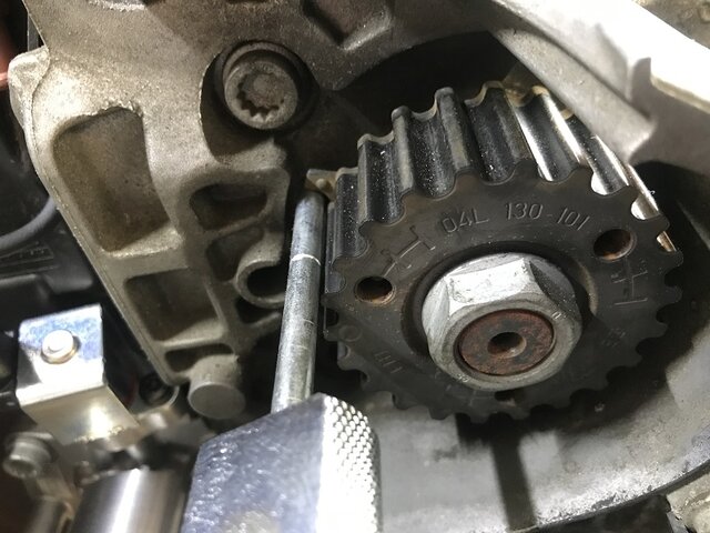

Desserrez l’écrou du pignon de pompe d’1/2 tour
à l’aide de l’outil de blocage (Attention, enlevez la pige afin de ne pas forcer dessus !). Remettez la pige en place.

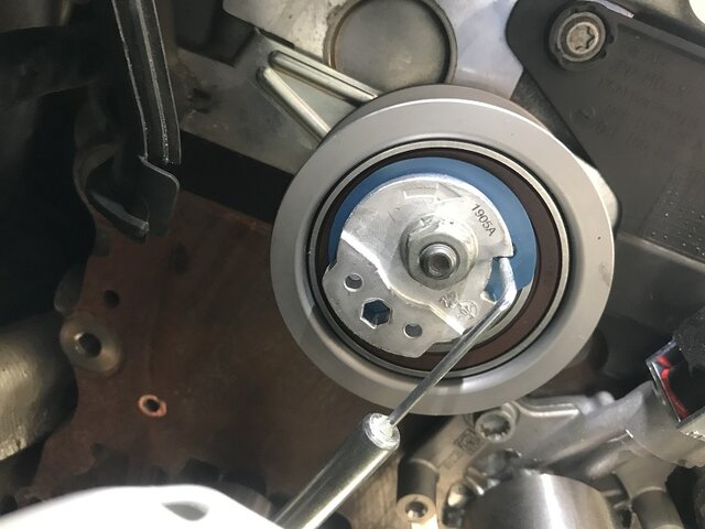

Desserrez le galet tendeur et sortez la courroie.

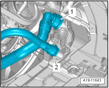

Vidangez le circuit de refroidissement.

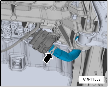

Il y a 2 circuits à vider, le circuit de refroidissement moteur et le circuit de refroidissement de suralimentation. Donc 2 durites basses à débrancher, elle peuvent être, selon votre véhicule, de chaque coté du radiateur, ou toutes les 2 du même coté. dans mon cas elle sont l'une au dessus de l'autre à droite
débranchez également la durite allant à la pompe d'assistance de chauffage

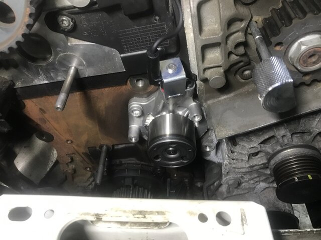

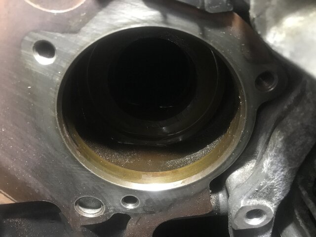

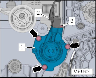

Débranchez la prise de l’actionneur N489 puis démontez la pompe (3 vis)
Dévissez les gougeons de galet tendeur et de galet inverseur du bas. La technique de l’écrou/contre écrou fonctionne bien. Remontage avec la même technique et loctite bleu.
Préparation du plan de joint de pompe à eau avant remontage, lubrifiez le joint avec du liquide de refroidissement.
Remontez la pompe en respectant le couple et rebranchez le connecteur de l’actionneur.

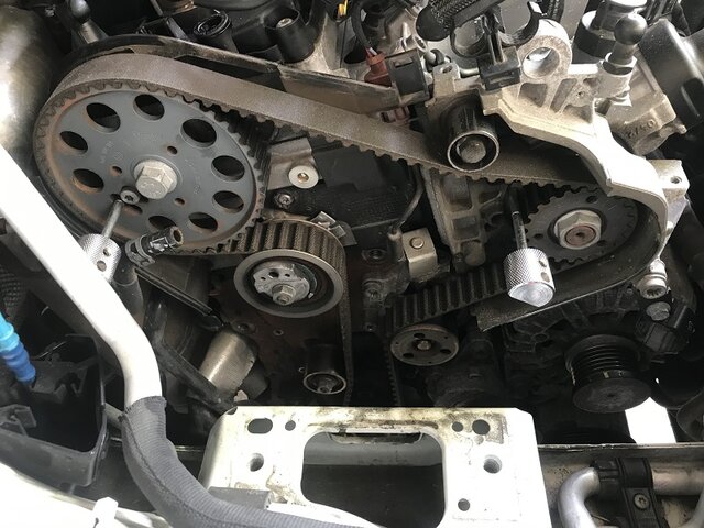

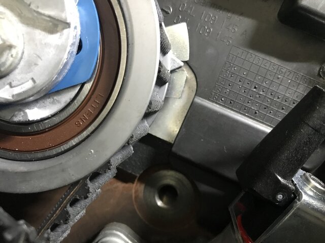

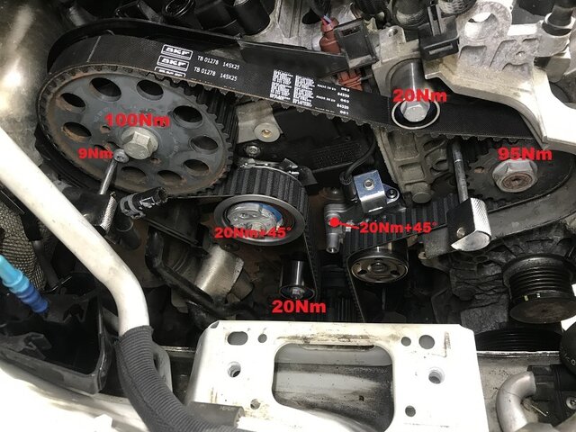

Remontez le galet tendeur bloqué en position "détendu"
Tournez la poulie d’AAC et le pignon de pompe dans le sens horaire jusqu’en butée.
Mettez en place la courroie dans l’ordre suivant, pignon de vilo, galet tendeur, poulie d’AAC, pignon de pompe. Pour faciliter la mise en place de la courroie, j’intercale un « truc » sous le pignon, là en l’occurrence c’est une douille de 13, qui permet le maintien de la courroie en place sur le pignon.
Tournez l’excentrique du galet tendeur dans le sens horaire jusqu’à ce que la flèche soit en face de l’encoche.
Serrez la vis de l’AAC et l’écrou du pignon de pompe à 20Nm, retirez les piges et l’outil de blocage de vilo puis effectuez 2 tours moteur.
Vérifiez à nouveau le calage en positionnant de nouveau l’outil de blocage vilebrequin ainsi que les 2 piges d’AAC et de pompe afin de s’assurer que le calage est correct.
Vérifiez que la vis est située entre le centre et la butée inférieure du trou oblong.
Vérifiez que le repère du pignon de pompe est correctement positionné par rapport à la pige.
Si tout est OK, procédez alors aux serrages au couple puis refaire à nouveau 2 tours moteur avant de procéder à une dernière vérification du calage et de la position du repère du tendeur.
Procédez dans l’ordre inverse du démontage à la repose des protections inférieures, supérieures, support moteur, support de filtre et vase d’expansion.

Reposez le tendeur et de la courroie d'accessoires
soulagez le tendeur et enlevez la goupille

Par contre je galère un peur car dans le kit outil de pigeage je n'ai pas l'outil de retenue de la pompe hp.
