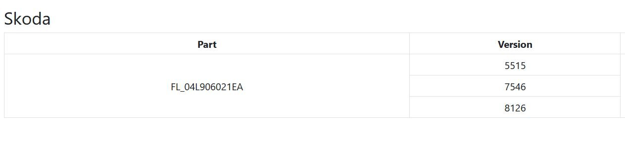

J'ai acheté le kit complet MALHE CE 5 000P, la réf di refroidisseur est bien OE 04L 131 512 BQ et la vanne EGR 04L131501M suite modification sous ETKA (j'avais fait le lien à l'époque).
Entre temps vu le même soucis, j'ai nettoyé mon refroidisseur et testé ma vanne EGR d'origine avec un generateur de tension et sous VCDS que j'ai remonté pensant que l'OEM n'étaot pas bon.
Conclusion : dans les 2 cas même probleme. Le faisceau est sain et mes relevées sont cohérent sur la route par rapport à l'information d'ouverture du clapet, j'ai ecarté cette piste du coup
) > Aprés j'ai pensé à faire une Maj du calculateur
)> Ces soucis de P0401 arrivent à pas mal d'anglophone possédant des moteurs VAG et ne trouve pas de probleme mais la température ambiante jouerait sur le probleme (défaut inexistany lorsqu'il fait froid (moins de 10°C) mais je n'ai pas exploré cette info
