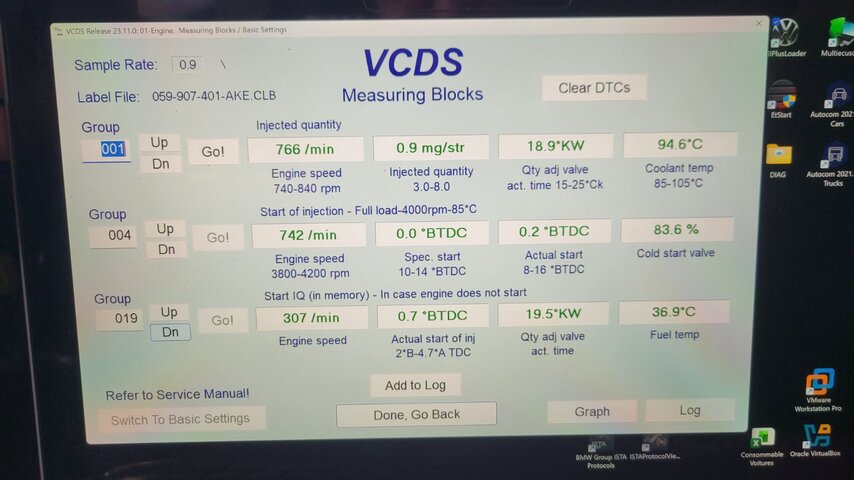

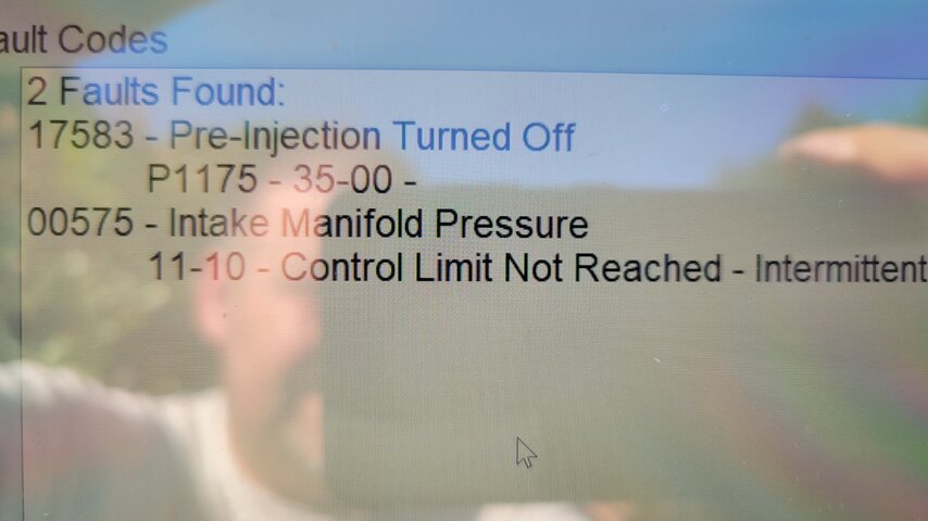

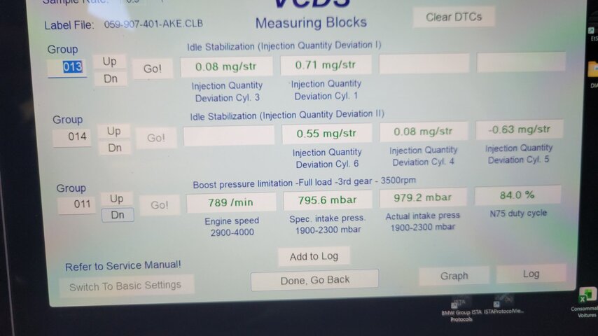

Voici le débrif. D'aujourd'hui :
- remontage de la face avant
- assurance pour rouler
- démarrage à froid correcte
- après 2 x15 km, train roulant ok
-côté moteur, le turbo n'a pas l'aire de fonctionner correctement. Fumée grise, odeur de gasoil, manque de puissance.
Photos des relevés au retour maison.

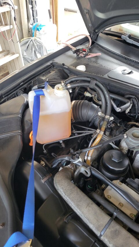

Après quelques bricoles sur les voitures des enfants, j'ai démonté le turbo, la vanne EGR et e reniflar. J'ai changé le filtre, testé la westegate du turbo: OK, la géométrie variable n'a pas de point dur et la soupape est étanche. Pour la vanne EGR, elle ne tient pas la dépression, certainement poreuse. J'ai commandé une nouvelle vanne et en même temps une électrovanne N75.
Le week-end prochain, je remonte le tout, je remplace les tuyaux de dépression et je teste sur la route.
Pour l'instant, elle démarre bien à froid si on laisse le préchauffage jusqu'au bout du cycle.
S'il y a d'autre chose à vérifier avant que je remonte tout le milieu du moteur, je suis preneur.;)
