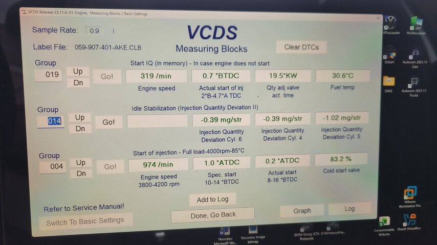

Voici les résultats du weekend :
- démarrage à froid correcte et elle ne fume pas voir photos 1

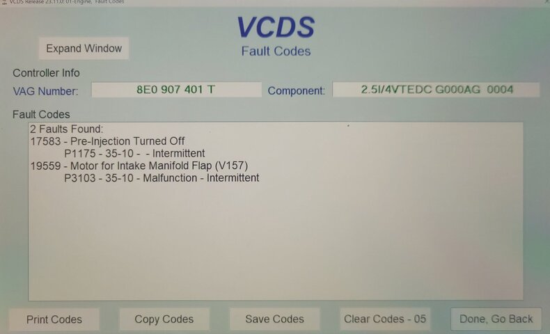

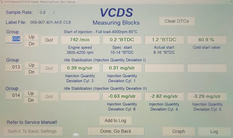

- ralenti table en attendant qu'elle chauffe fume très peu mais sent le gasoil mal brûlé. Quelques ratés de temps en temps avec des pannes qui s'affichent voir photos 2

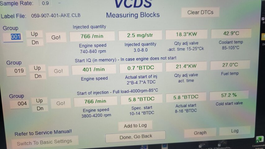

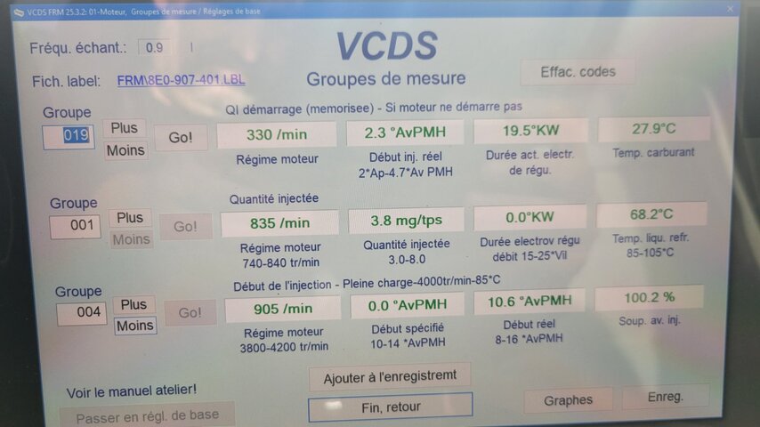

- quand j'accélère elle part plutôt vite. Quand je relâche, elle n'arrive pas à reprendre son ralenti. Elle reste un peu élevée avec un moteur qui ne tourne pas rond et se stabilise enfin au ralenti au bout de 5 à 6 secondes video 1. Photo 3 avec les corrections injecteurs.
- une fois chaude voici les valeurs que j'ai vidéo numéro 1
- après avoir mis un peu de retard sur la pompe, les corrections injecteurs sont nettement mieux mais le ralenti reste au-dessus de 900 tours minute quand je sors du test dynamique photo 4
Vérif du Weekend :
- Contrôle injecteur pilote : 118.2 Ohms
- Démarrage à froid avec les mauvais réglages (24 h) : très bon donc pas de prise d'air circuit gasoil
Encore merci pour vos commentaires et votre patience😉
Modifie ton avance via VCDS et essaie de la mettre au plus près de la valeur médiane (Bleue)
Voir également ton V157 ce sont les volets de la tubulure dd'amission, qui normalement servent à éteindre le moteur en doucuer, par contre si ils ne s'ouvrent pas assez, ils peuvent perturber l'entrée d'air, à voir.

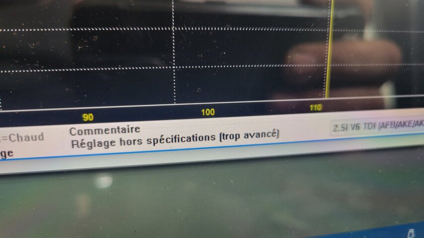

Voici le dernier relevé que j'ai fait après avoir refait plusieurs essais.
Je voudrais bien savoir si je dois faire une vente ou reculer la pompe. J'ai toujours le défaut de après injection qui revient quel que soit le réglage.
J'ai regardé dans le groupe 13 et 14, la correction injecteur est bonne et équilibré sur tous les injecteurs. Elle fait toujours autant de bruit avec un régime un peu élevé quand elle est chaude

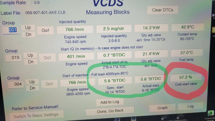

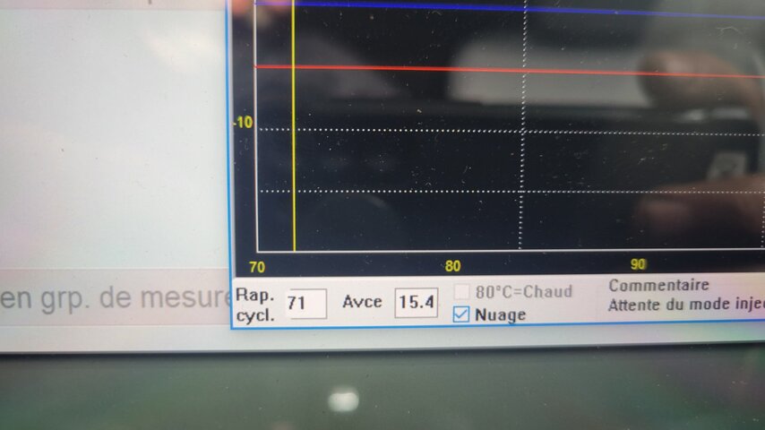

EN ROUGE : A quoi corespond cette valeur ? je cherche à la maintenir inférieur à 40% alors que sur les vidéos TDIgraph la valeur est à 100.2%
EN VERT : Il me semble que si les 2 valeurs sont proches, c'est ce qui faut optenir.
Est-ce que le réglage dynamique du groupe 04 fait des réglages électroniques qui garde en mémoire ou pas ? Sert-il juste à contrôler la valeus d'avance ?
Evidemment, moteur chaud ;)

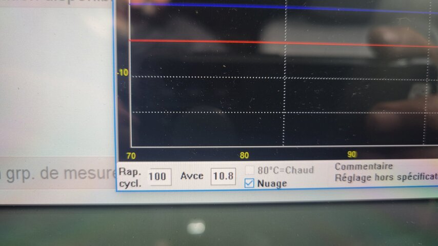

Ce que j'ai compris pour faire mon réglage aujord'hui :
- Faire chauffer le moteur
- TDI graph
- Etre légèrement au dessus de la ligne BLEU
Mais quelles doivent être les valeurs en vert et en rouge du groupe 04 ?
Quelles valeurs en groupe 19 ?
5.8 ° avant ton port mort haut (Pour info AvantPMH correspond à BTDC en anglais (Before Top Dead Centre), pour ton information quand c'est après le point mort haut c'est ATDC ( (ATDC : After Top Dead Center qui est le sigle anglais pour AprèsPMH en français : Après Point Mort Haut).
