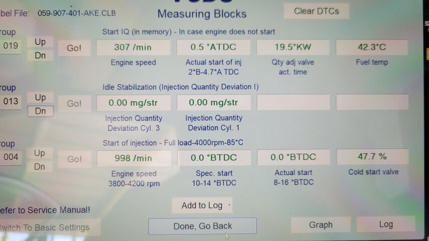

Voici la dernière capture.
A froid, le moteur ne demarre plus et elle fume à l'échappement. Je souhaite repartir à zéro pour pouvoir faire un réglage propre.

Après plusieurs contrôles distri et essais, pas de démarrage et fumée sortie pot et filtre à air.
J'ai déduis trop d'avance. J'ai refais le calage PI et elle démarre. A chaud, elle tourne comme une patate et le régime est à 950 de moyenne.

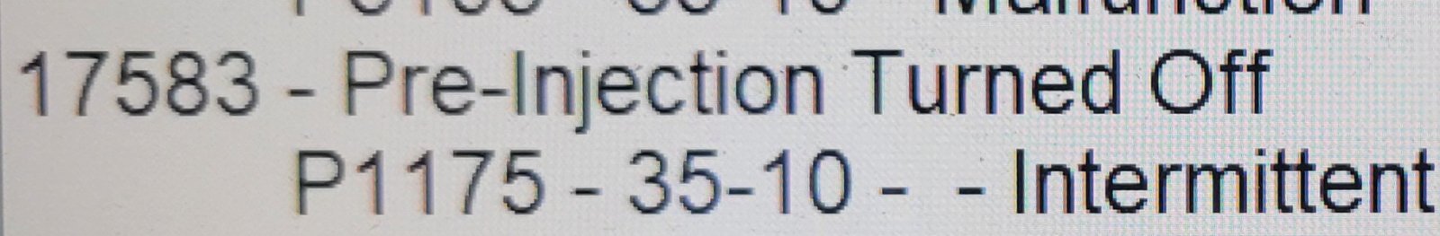

ok , y a t il des bulles d'air qui arrivent du tuyau transparent vers la pompe ?
Ok , est ce qu'on peut avoir une vidéo de la voiture tournante et tu accelères un peu ?
tu as vérifié la depression , turbo ,GV , N75 ( 20 ohm ) ?
pour ton code erreur

Je remets une vidéo où c'est un peu plus significatif. Surtout à la fin on voit bien qu'elle redescend à son régime normal sans que je ne touche rien. D'après ce que j'ai pu lire et chercher sur le net, il semblerait que je dois faire quelques ajustements soit au niveau de la pompe directement en changeant un petit peu l'avance ou le retard ou alors dans les paramètres VCDs.
