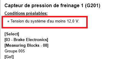

Alors j'ai changé la batterie et la pompe à eau électrique... Et toujours le meme souci ! Je peux reseter le défaut de la pompe à eau, je démarre nickel, je m'arrete impeccable et je fais un autre démarrage nickel et quand j'arrete pour redémarrer le défaut réapparait ! Pour le frein à mein, j'ai tenté un codage comme demandé mais j'ai toujours le souci... Ce que je ne comprends pas c'est que visiblement avec une batterie Varta neuve le capteur G251 m'affiche toujours 11,8V...Hello

Salut,Dêbrancher la batterie , la charger à bloc > 14 volts , la rebrancher et l’identifier avec VCDS au près du calculateur de surveillance du réseau électrique ( calculateur 09 ou 61 ) avec sa marque et son numéro de série .
laisser le chargeur branché PENDANT l'interrogation duYou do not have permission to view link please Connexion or S'inscrire

Je suis d'accord que cela n'est pas normal... Mais de quoi cela peut venir ? Batterie chargée, neuve, environ 13,1V à vide, 14,4V en charge ... Il faut faire quoi ? Coder le calculateur ? Un fusible HS ?Le G251 n'est pas en défaut.
Mettre en charge la nouvelle batterie
