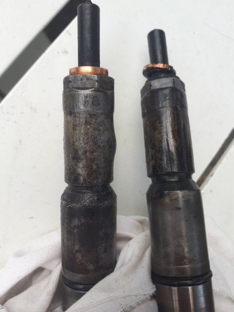

INFO je debranche inj 3 rien ne se passe ,je rebranche le 3 et je debranche le 4 Rien ne se passe a part voyant prechauffage .
HIER j'ai debranche le 1 ...Moteur s'arrete .J'ai debranche le 2 moteur... s'arrete . j'ai l'impression que les 2 injecteurs d'origine que j'ai remonte hier sont HS j'avais du les retirer avec outillage a inertie.

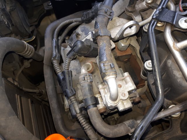

pour savoir si tu as de la limaille, démonte ta vanne de régulation sur ta pompe, c'est rapide a faire. si tu as de la limaille sur la crépine ( petit filtre sur la vanne), ta pompe est hs
J'ai remplace le filtre a gas oil il y a pas longtemps et j'ai eu du mal a redemarrer mais je n'ai pas regarder si limaille
par contre je n'ai pas la meme pompe c'est une 03L130755E-15
ok, c'est une siemens, pas une bosh. fait contrôler tes injecteur , ce sera plus simple
C'est cette piece ? Regulateur ..y a t il un risque de desamorcer la pompe et dois je avoir les 2 joints ?
Cela me fait clairement penser à un ou des injecteurs morts....
Il serait de bon aloi de les faire vérifier en effet. Autre test simple et peu coûteux, ouvrir le filtre à gazoil et regarder si pas de limaille présente.

ce n'est pas la même pompe, donc pas la même électrovanne, je ne sais pas si elle a une crépine sur ta pompe.

Attention aussi pour la limaille, parfois il arrive que ça ne se voit pas sur la crépine de L'IMV. C'est pour ça qu'il est intéressant de "déplier" le papier du filtre pour regarder.

ce sont des injecteur pilotés piezzo , c'est hypersensible, une erreur et il est mort pour de bon
je n'ais pas de contact dans ta région, après de toutes les façons si tu les expédient ça ne changera pas grand chose
je confirme ....J'ai joué j'ai perdu !
