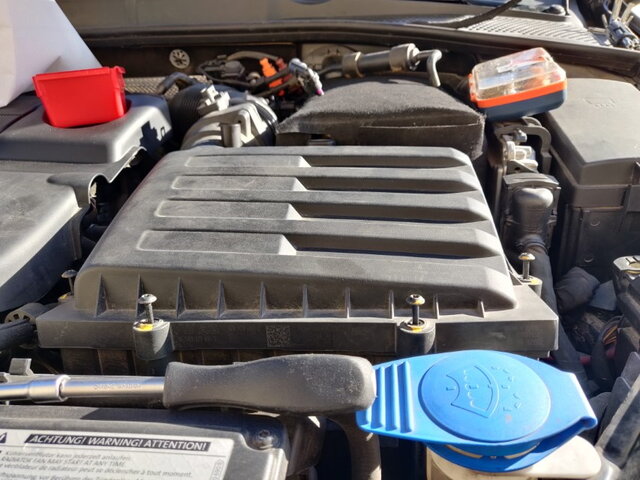

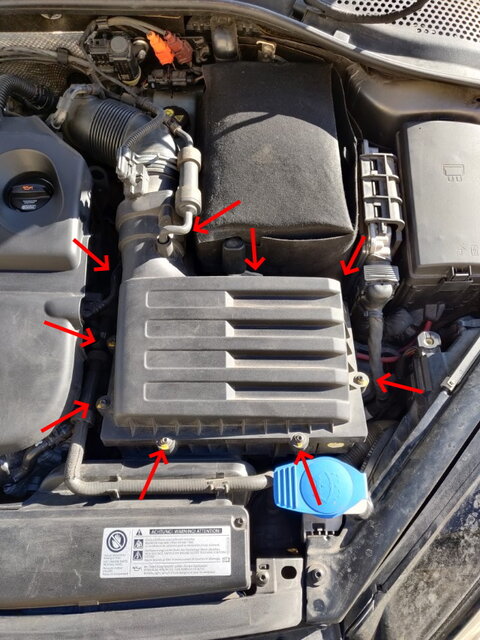

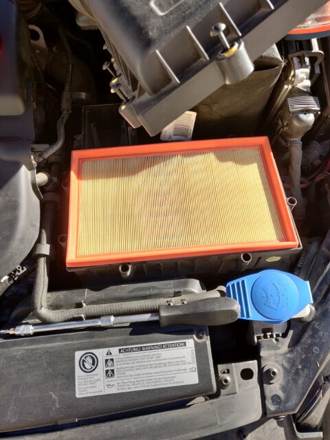

Étape 1 - Retirer la partie supérieure
Suivre les étapes suivantes :
  • dévisser les 9 vis tout en les laissant en place
  • soulever doucement le bloc supérieur
  • le déplacer sur le coté

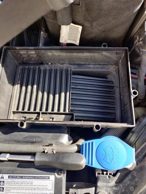

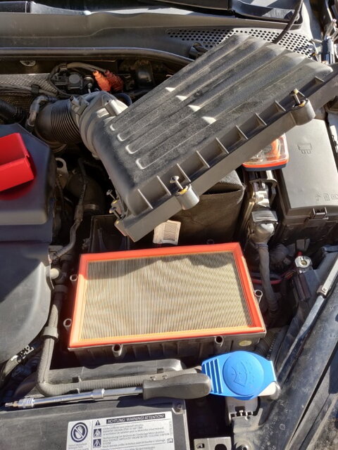

Étape 2 - Changer le filtre
  • retirer l'ancien filtre à air
  • passer un coup de soufflette ou d'aspirateur dans le fond
  • mettre le nouveau filtre en place

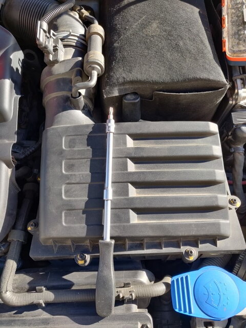

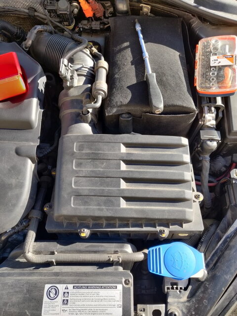

Étape 3 - Refermer
  • visser les 9 vis
C'est fait :)
