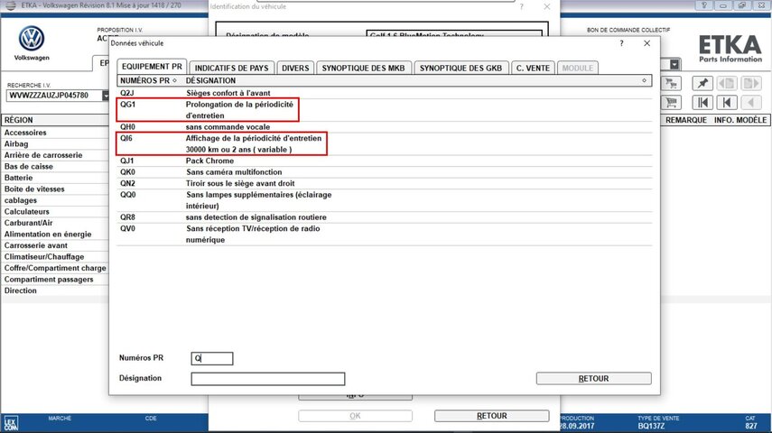

Hello la communauté,
Il est temps que je fasse l'entretien de ma Golf 7 facelift 1.6 TDI 115CV de 2017.
Mon code moteur est DDYA et l'entretien est en LL
La seule indication dans mon carnet est la norme 507.000.
Quel grade faut-il pour ce moteur ?
0W30, 0W40, 5W30 ou 5W40 ?
Ma revue technique indique 0W30 mais je préfère avoir une confirmation ou un avis du forum.
Merci. :)
D'après ETKA, au choix :
  • 5W30, référence : « G 052195M2 » (1l).
  • 0W30, référence : « G S55545M2 » (1l).
  • 5W30, référence : « G 052195M4 » (5l).
  • 0W30, référence : « G S55545M4 » (5l).

Effectivement j'ai pris rdv avec l'opération un contrôle technique offert par le groupe VW.
Vraiment merci BigBob !
