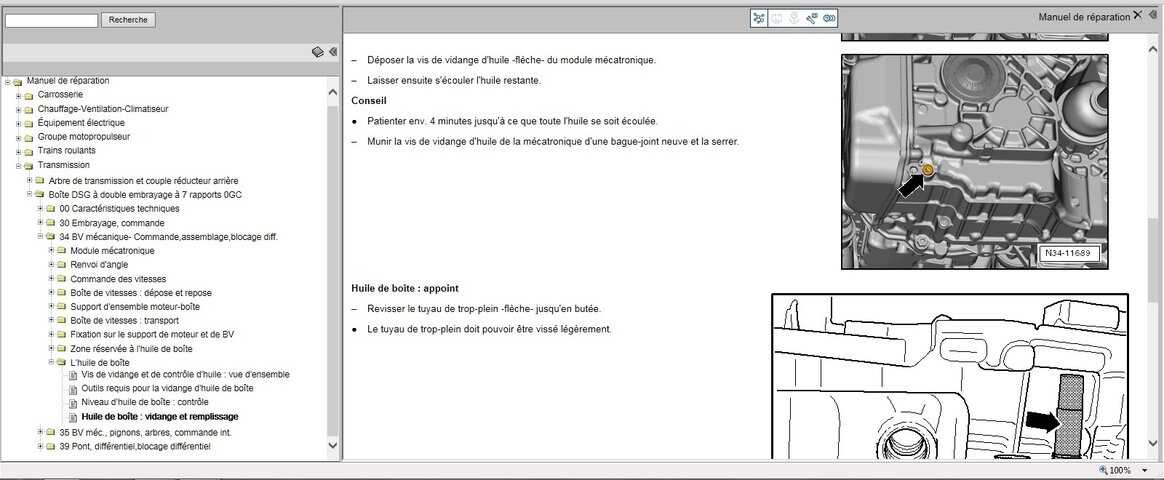

J'ai vite fait tirer ça mais je vais essayer de trouver du temps pour mettre la méthode complète.

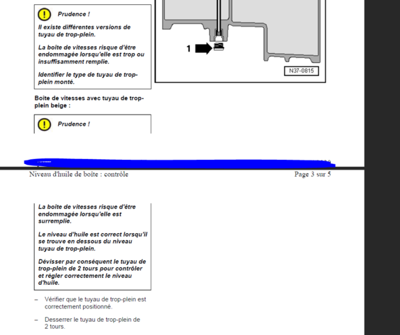

Non très peu de différence...mais rebondissement !

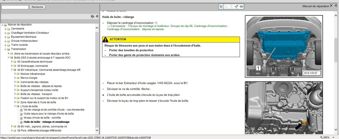

je suis retourné voir la procédure en début d'après midi car il me semblait vraiment pas avoir vu de tourner le tube. Et bien dans l'arborescence on peut voir " niveau d'huile de boite : contrôle ", dans laquelle j'ai tiré la photo plus haut. Mais par contre en-dessous il y a " huile de boite : vidange et remplissage ", et dans celle-ci il n'est pas mentionné de tourner le tube lors du remplissage !
Hé oui..... :)
Ça confirme bien que je m'étais pas trompé (dans ma lecture seulement bien sur). J'ai pas eu le temps mais je vais mettre en ligne les 2 pages sus mentionnées.
Du coup j'ai redemandé au TSC -> à suivre, même si ils m'ont dit de faire le niveau suivant la méthode " contrôle " et non " vidange et remplissage "
EDIT : pour les histoires de couleur de tube, je me posais la question cette après midi, j'ai un tube de couleur noir et il est seulement fait référence d'un désserage de 2 tours pour la couleur beige, rien pour couleur rouge et les reste....!? rien si je me réfère à ce qu'ils disent.
Du coup j'en ai fait part au TSC mais je trouve que c'est très flou cette histoire :D

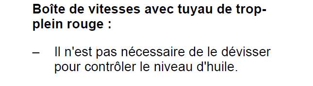

Alors sauf erreur, tu dois avoir :
1) Vidange et remplissage
2) Puis dans le chapitre remplissage, tu dois avoir un renvoi vers le chapitre "contrôle du niveau de boite"
C'est à ce moment-là tu dois justement retrouver la procédure avec le dévissage des deux tours, pour la couleur beige uniquement, et pas rouge comme noté précédemment.
C'est donc normal que tu n'aies pas trouvé cette info selon moi, tu n'y peux rien, ça n'est pas dans le chapitre "remplissage" mais dans le renvoi "contrôle".
Par contre pour la couleur noire : Oui ça existe, c'était les premières séries de DSG6. Je suis plutôt surpris que tu aies trouvé cela sur une DSG7. Je ne comprends pas.

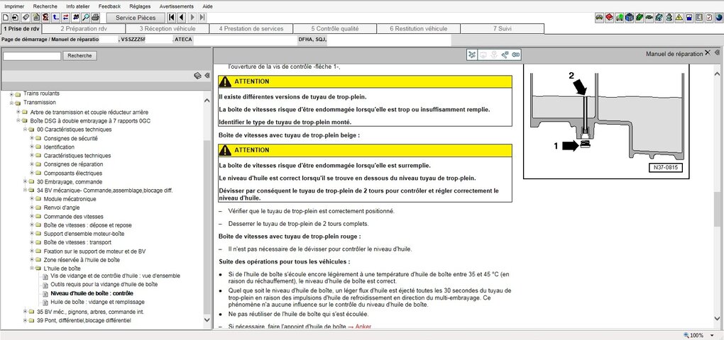

Voici le renvoi dont je parle :
Moi aussi sur Elsapro & Erwin, je n'ai que deux couleurs :
Et le beige :
Redis moi ce que dis le TSC.

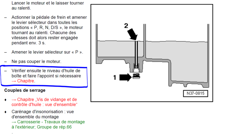

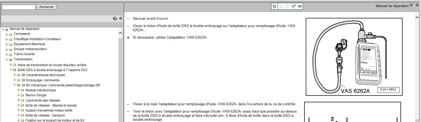

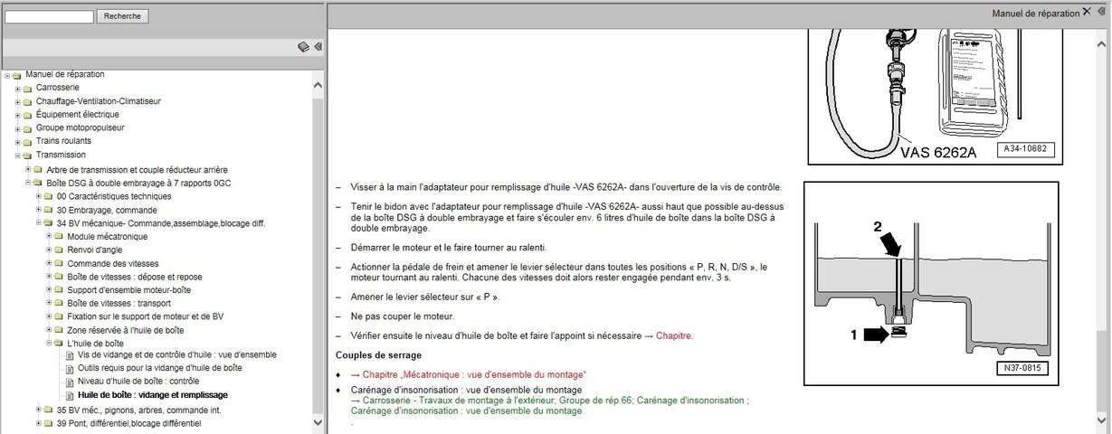

Bon je me suis un peu foiré sur les captures d'écrans donc je reprendrai les méthodes dès que j'y pense.
Je mets quand même celle dans le chapitre " vidange et remplissage "
Oui je sais je suis pas doué :D
Regarde la pièce jointe 12720
Regarde la pièce jointe 12721
Regarde la pièce jointe 12722

Beaucoup d‘infos !
Finalement, quelle est la bonne procédure ?
La vraie bonne procédure est celle qui apparait sous "contrôle du niveau de boite".
- Avec un tuyau de trop plein beige, tu dévisses de deux tours une fois la T° atteinte.
- Avec le rouge, tu ne dévisses pas.
- Avec le noir, on attend la réponse du TSC que @Neketom a contacté.
