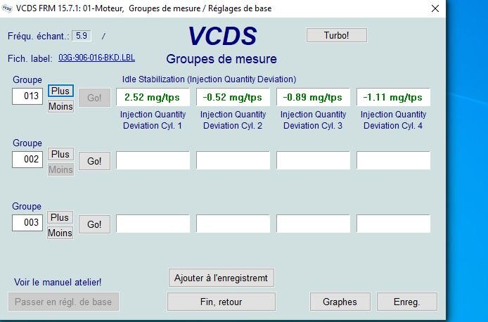

Je viens vers vous suite mon problème sur ma leon 2 de 2006 c'est un BKD 2L 140 chevaux, quand je roule lors d'une grosse aceleration le moteur broute tremble, a chaud au démarrage elle toussote et fume blanc avec une odeur de gasoil. j'ai passer mon véhicule au vcds il me sort le code d'erreur suivant.
000769 - Cylindre 1 Ratés de combustion détectés
P0301 - 000 - - Intermittent
Capture:
Etat du défaut: 00110000
Priorité du défaut: 0
Fréquence du défaut: 3
Compteur de RAZ: 255
Kilometrage: 278376 km
Heure: 0
Date: 2000.00.00
Temps: 14:11:39
Capture:
Tr/min: 819 /min
Vitesse: 0.0 km/h
Charge: 0.0 %
Tension: 14.14 V
Quantité inject.: 2.92 mg/tps
Température: 63.0°C
(sans unité): 0.0

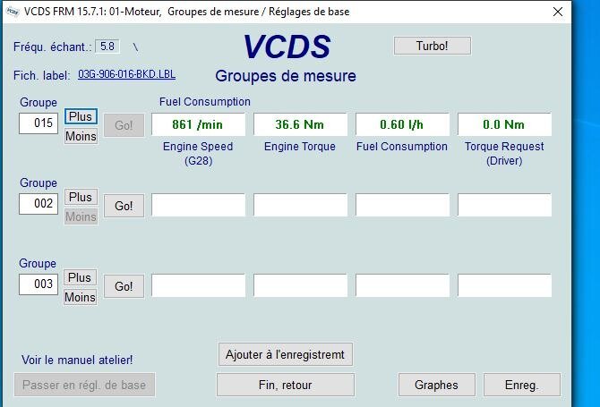

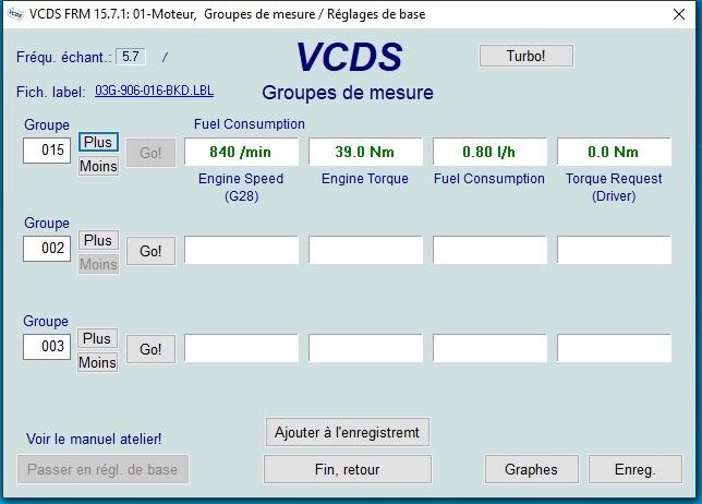

voici quelque mesure
Avez-vous une solution?

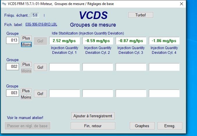

Salut, de plus si IP il faut vérifier si le réglage est toujours OK au niveau de la touche de came !!!! Apparement d'après VCDS ton cylindre 1 injecte beaucoup de carburant par rapport au autre qui sont en valeur négative, ce qui veut dire que tes trois autres cylindres ont un rendement maximum, donc segmentation et injecteurs sont OK, je vérifierai plutôt le réglage de l'injecteur 1 -Celui le plus près de ta distribution-, et voir si ce dernier est dérèglé.

Ils semblent OK dans le sens où, comme le cylindre 1 a un mauvais rendement ça se répercute avec des déviation négative sur les autres. Il faut déjà régler le souci de l'injecteur 1 pour voir si tout se rééquilibre avec des tolérances correctes.
