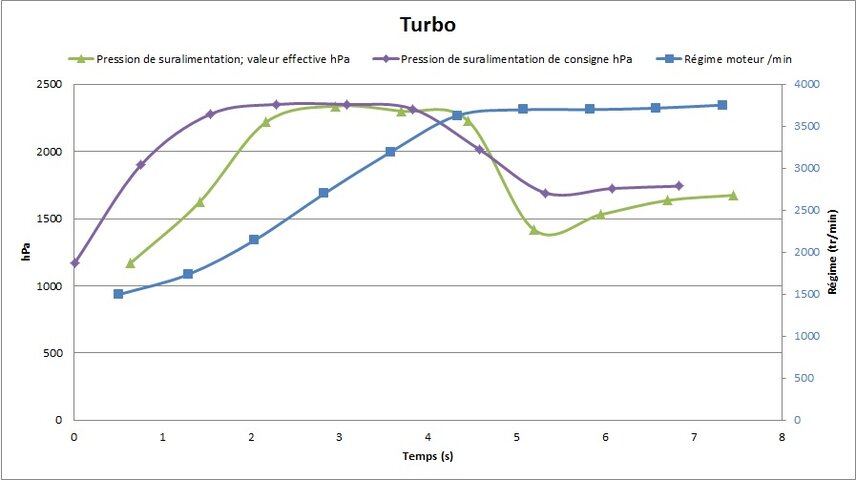

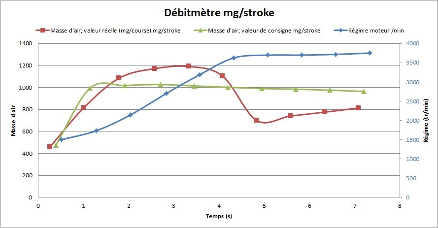

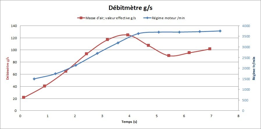

J'aimerais bien diagnostiquer le débitmètre. J'attends vos préconisations.
Quelques graphes en plus qui ont été réalisé avec l'Excellium à froid mais sans le problème. Une idée ?
