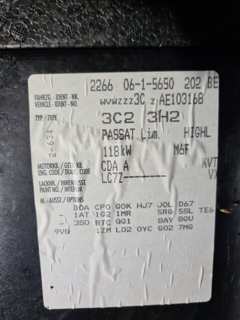

En attendant, peux-tu faire une photo de ton étiquette de codes PR ?
Elle se trouve normalement dans le compartiment de la roue de secours ou bien collée dans ton carnet d'entretien...
Voir pièces jointes (N276 pour l'électrovanne de régulation de pression du carburant sur la pompe...).
