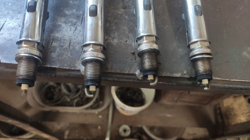

J'ai dévissé les bougies : elles étaient toutes propres et brunes. Cela semble bon

Photos des bougies ? Brunes comment trop riche ? Seul leur remplacement permettrait d'éliminer cette hypothèse ( choisir NGK non pirate ! )
