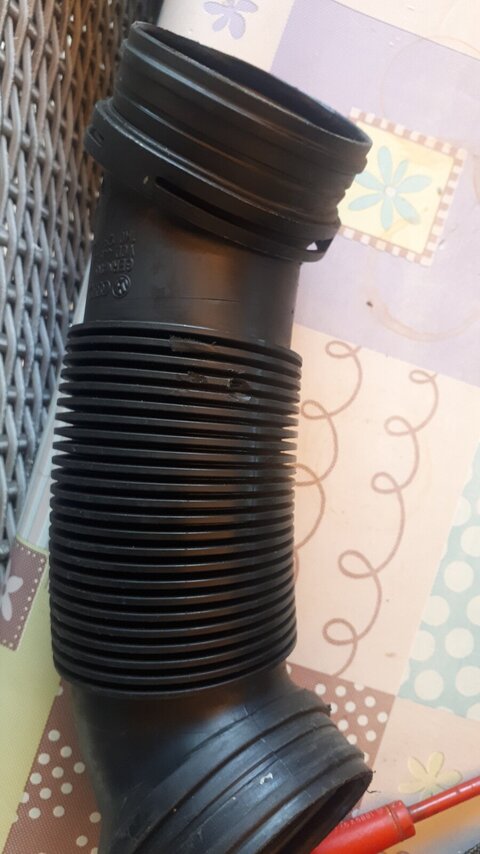

Ce matin , je me suis dit , allez je me lance , je vais faire une inspection visuelle , j'ai trouvé une durite avec un trou (a cause d'un collier qui a frotté dessus)
C'est la durité qui se trouve après le débimètre et qui vient se connecter sur une autre grosse durite derrière le moteur
Je voulais savoir si mon problème peut venir de la et si vous avez un site a me conseiller pour acheter (Neuf ou oscaz)
En PJ les photos
Merci pour votre aide
On en discute même pas, ça vient sans doute de là.
En effet ce trou amène de l'air parasite sans calculé par le débitmètre. Cela te faire sortir des tolérances possibles pour le calculateur, et résultat, le boost donc ne peut pas être au mieux...
Le plus simple : Tu regarde ton numéro de pièce gravé dessus, tu tapes sur le net et tu regardes si tu peux en avoir une d'occasion.
Si tu n'es pas trop limite niveau sous ces temps, alors va directement chez VW.
Commence par là, on verra ensuite. Mais je suis sûr que c'est bon

Durite reçue, montage OK
Toujours le même problème :(défaut P0234 et cette fois ci voyant moteur allumé)
