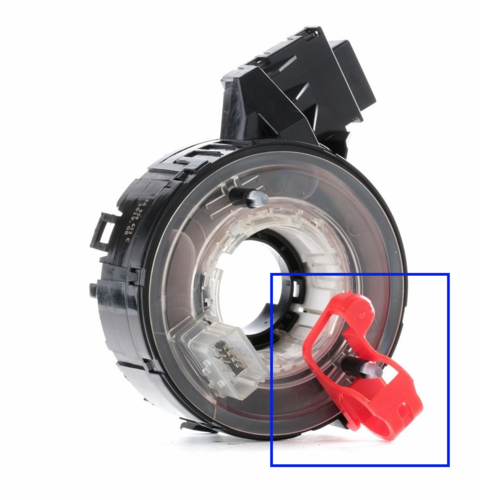

D'ailleurs, lorsque tu achètes la bague de rappel avec bague collectrice, celle-ci est vendue verrouillée en position centrée à l'aide d'une goupille plastique, lors de son installation, elle doit être montée tes roues et ton volant bien droit :
C'est pour ça que je t'indique dans mon dernier message que ce pourrait également venir de la partie mobile qui coulisse dans les cellules photoélectriques du capteur d'angle G85.
